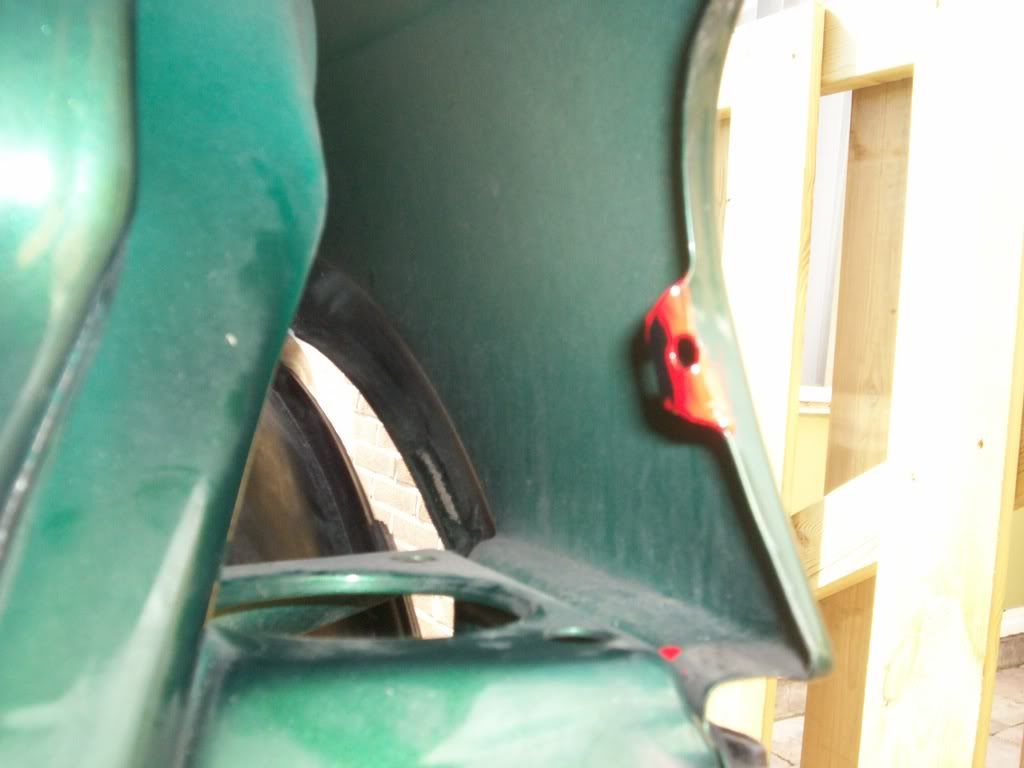

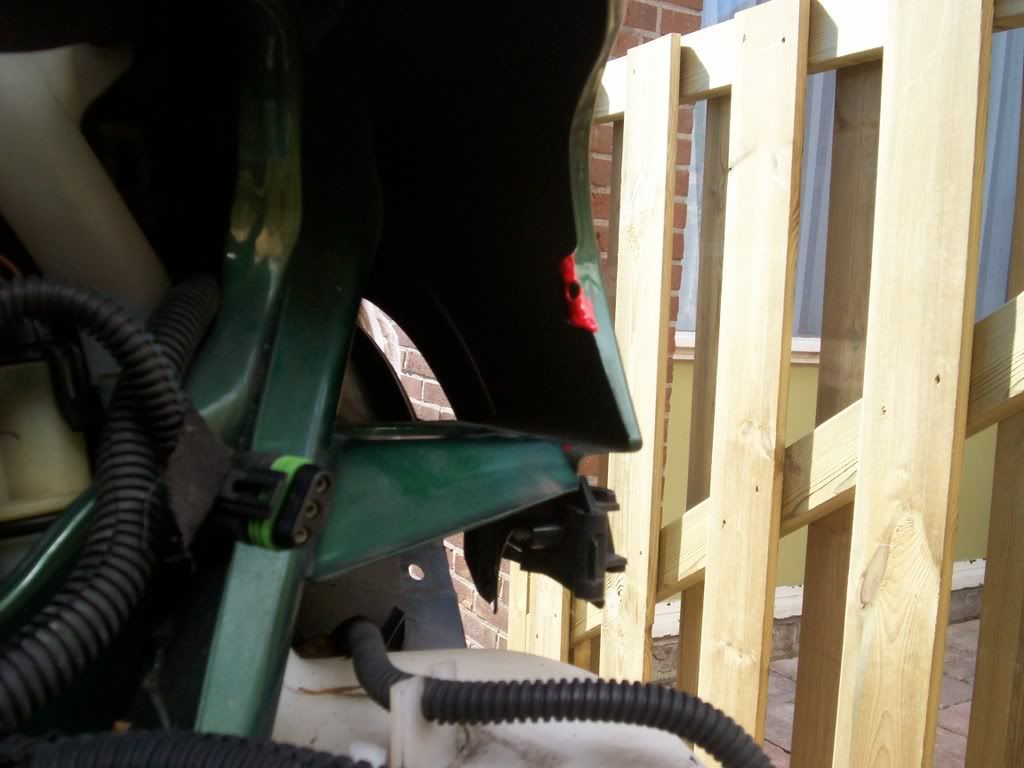

gaan zeker passen naar een kleine aanpassing, in je voorschermen zit een lipje die je om moet buigen of weg slijpen met een dremel. vergeet niet over het blank metaal een lakje te doen.

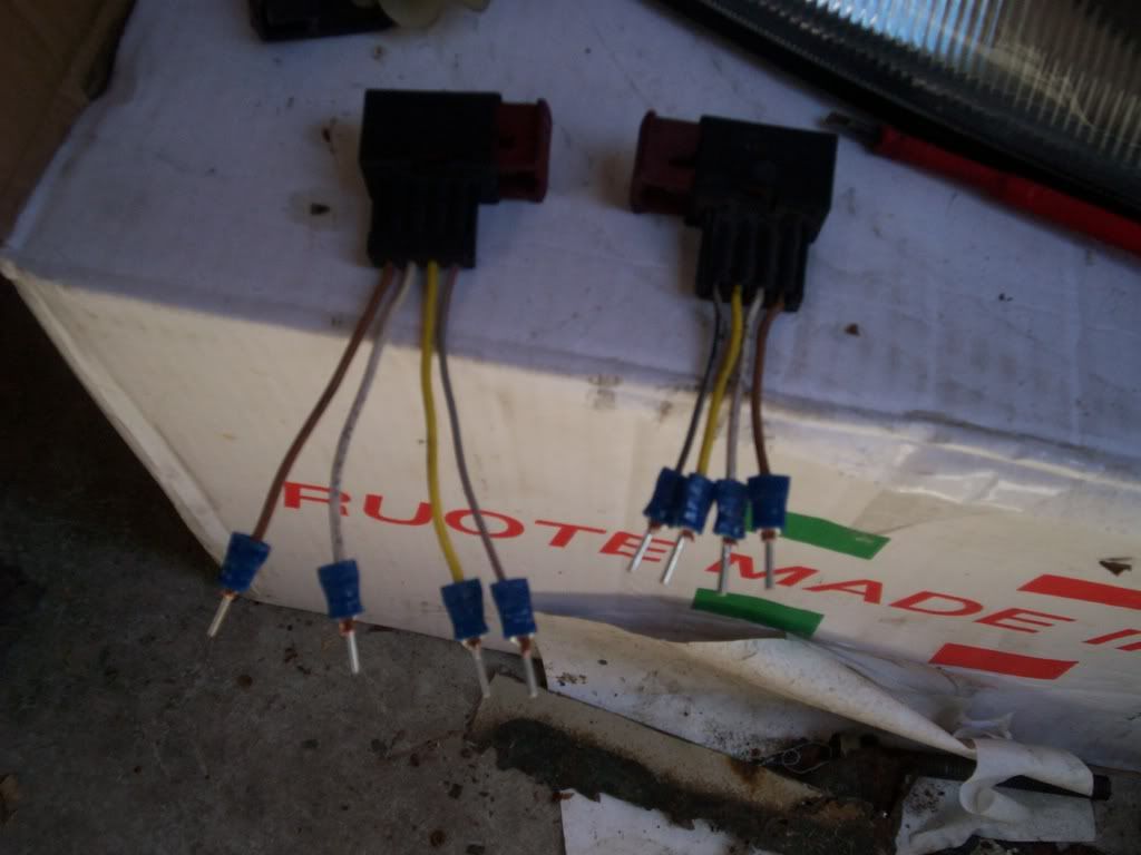

ook moet je b2 aansluitstekkers hebben(op de sloop wel te vinden) of je moet een verloopstekker setje kunnen vinden.
als je ze maakt zo op foto druk je de pennetjes in je originele stekker op goeie volgorde en werkt het ook(volgorde weet ik zo niet uit het hoofd). stekkers intapen en klaar, zo blijft het origineel behouden
