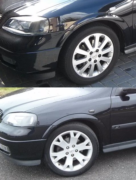

    In reactie op: Show hier je Astra Deel 1 #18136535
    Op de wintersloffen!
