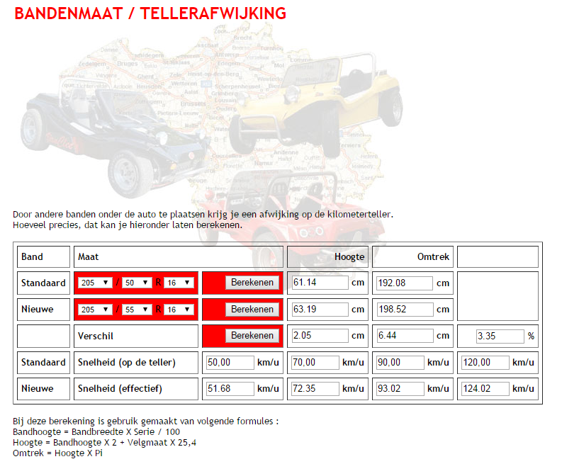

    In reactie op: bandenmaat #18279542
    @wim-v6 wrote:
    Banden hoger is teller gaat MINDER aan geven.
    Grotere omtrek is minder wielomwentelingen op een zelfde afstand, is minder meters op de teller.
    verstuurd door WIM-V6 via zijn SAMSUNG S5-mini
    Je hebt het toch echt mis. Of die website moet liegen.
