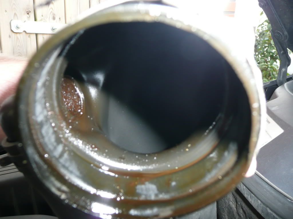

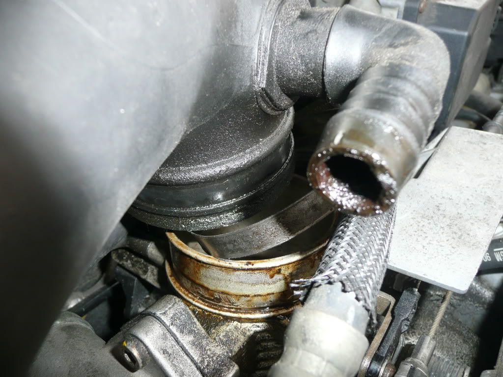

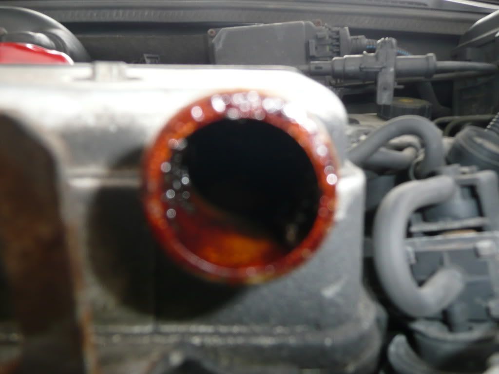

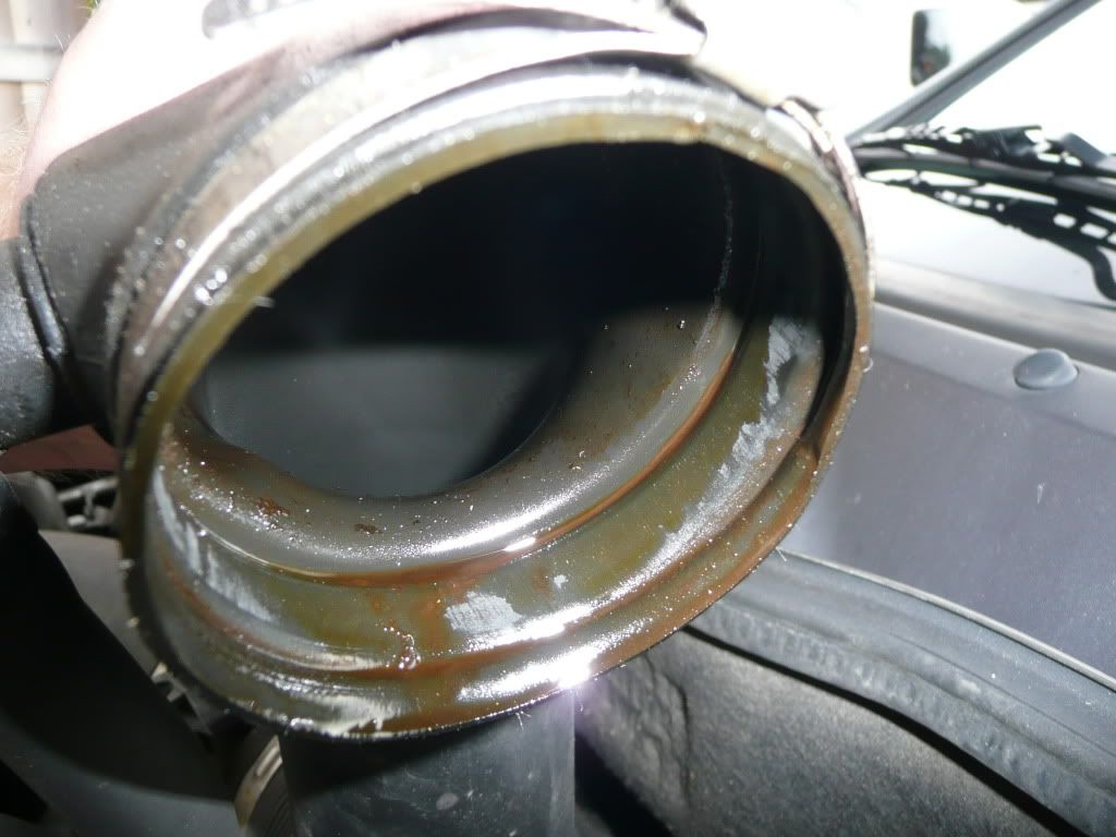

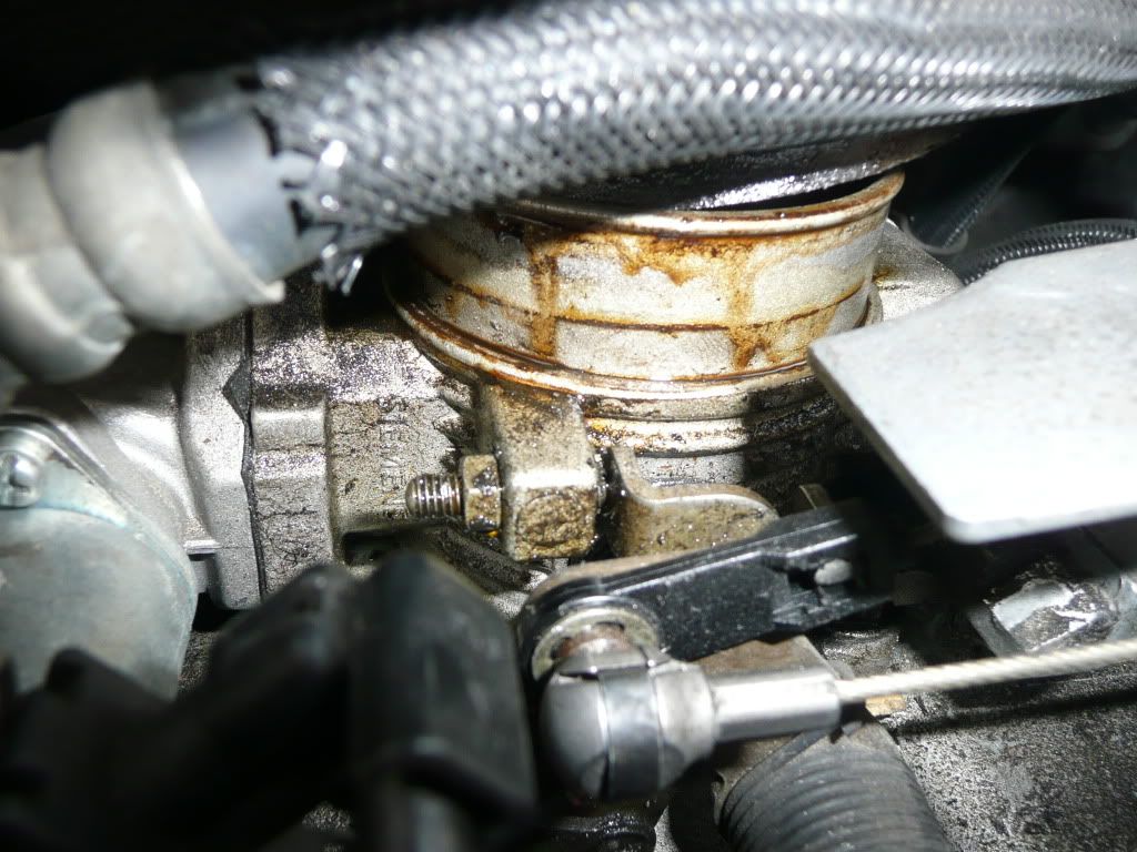

    In reactie op: olie zuipende X20XEV #17717139
    pizza
    heb een aantal foto’s gemaakt.
    deze laten een hoop olie zien op plekken waar het niet hoort.
    kleppendeksel aan de uitlaatspruitstukzijde (weet niet of het schaad dat hier olie in zit)
    een aftakking die op de luchtslang / buis zit (vol olie / drek)
    luchtslang / buis die op het gaskleppenhuis gemonteerd wordt (ook veel olie aanwezig)
    idem.
    zelfs aan de buitenkant olie
    zo blijft de buitenkant van de motor wel goed beschermd tegen evt. corrosie
