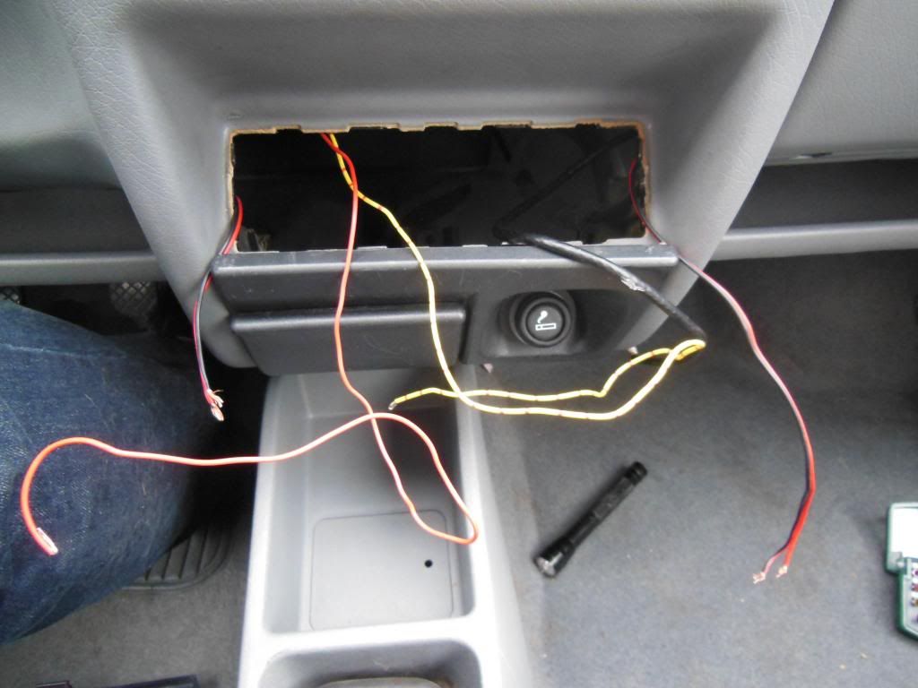

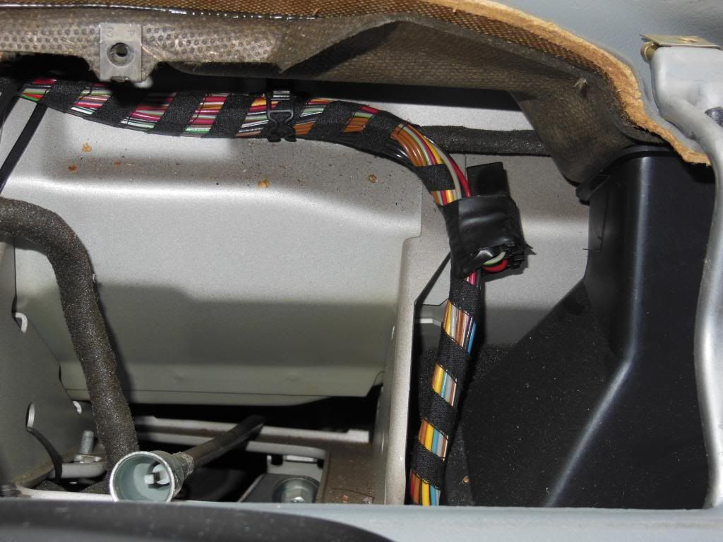

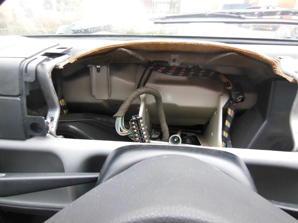

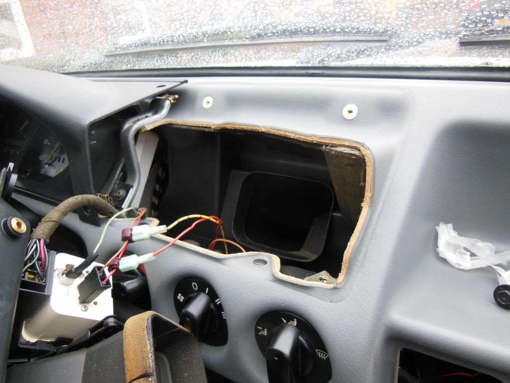

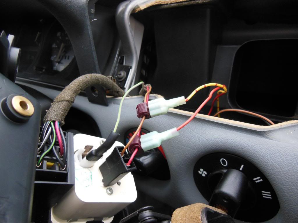

    In reactie op: Kabelboom autoradio Corsa A3 #18210098
    pizza
    Heb de halve dashboard verwijderd om er achter te komen of er draadjes aanwezig waren.
    Zie de foto’s hieronder om te zien wat ik aantrof.
    Zijn deze aansluitingen origineel ?
    Of had er een kabelboompje moeten liggen met zo’n ISO-stekker ?
