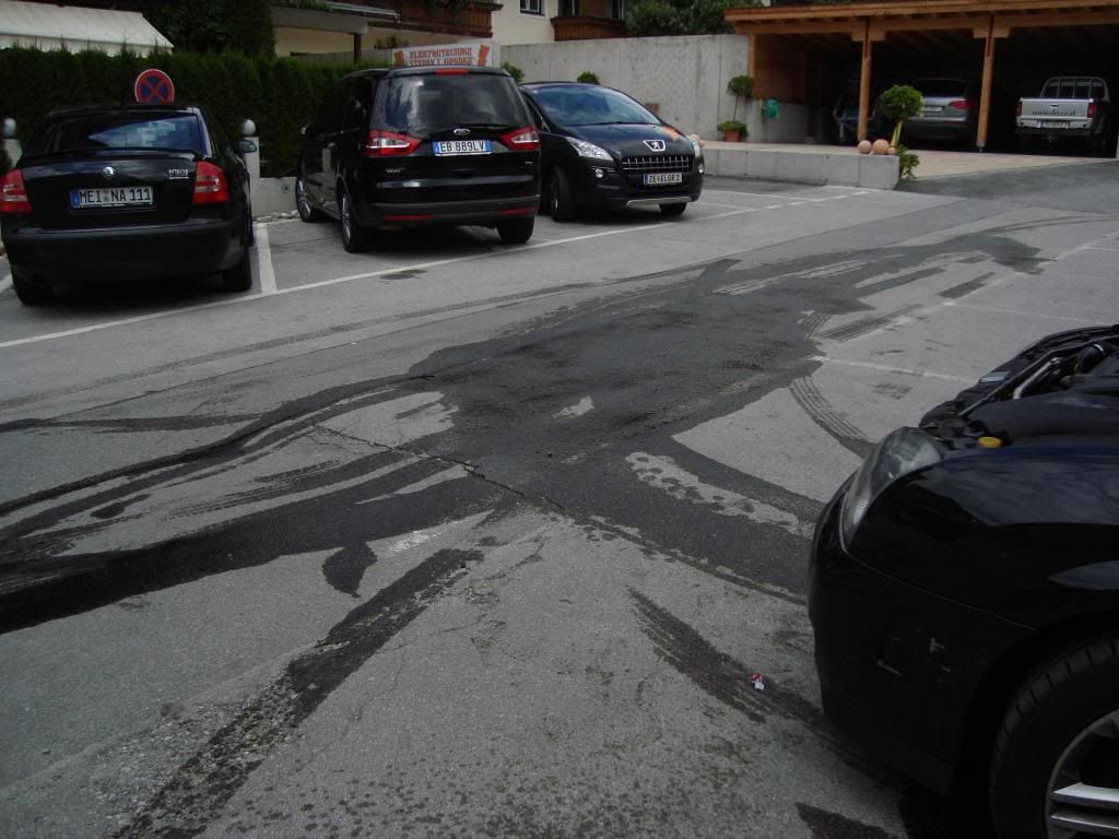

    In reactie op: Vec weer perfect gedaan Oosterijk #17987838
    Opel_Vectra_GTS
    ziet er goed uit je auto!! strak zo op die slofjes
    mijne deed het wat minder in oosterrijk.. :thumbdown
    en ik had niet eens sneeuw!!
    aanvoerleiding naar de brandstofpomp gesprongen!
    en dan sta je in oostenrijk 100m van je hotelletje af..
    denken dat het zo gefixt is (hier in nederland namelijk wel “kosten slangetje en klemmetjes 10 euries”)
    maar kreeg hem de volgende ochtend terug met een rekening van 120 euro!!!!
    dus heb ffies staan te bekvechten met die vent, hoe dat bedrag zo hoog kon wezen.. :argue
    maar kwam niet onder de factuur uit.. :cry
    dus betaald en die middag niet uit eten geweest…
