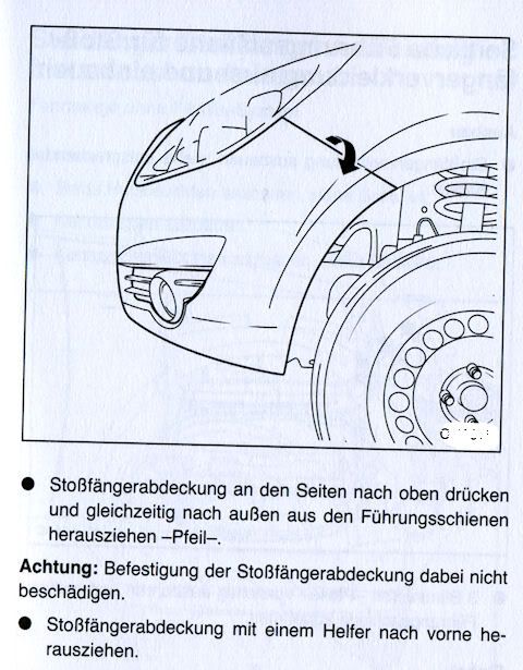

    Omhoog drukken en lostrekken.
    Verder hetgeen Bjorn al zei, dus onder en boven even kijken naar van die zwarte spreidpluggen en wat Torx (meestal T20)
    In reactie op: Voorbumper en grill losmaken Astra H #17732222
    De zijkanten van de bumper zitten in een soort rail. Als dus de torx die in de wielkast zitten eruit zijn, klemt het nog vast middels nokjes en uitsparingen.
    Plaatje is van een Corsa D maar gelijk aan een H
