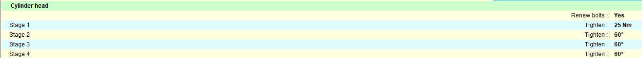

    In reactie op: astra g 1.6 8v aanhaal moment #18354413
    Jasper98
    Veel succes ermee, leuke klus voor de zaterdag!
    In reactie op: astra g 1.6 8v aanhaal moment #18354411
    Jasper98
    X16SZR cilinderkopbouten aantrekvolgorde
    X16SZR aanhaalmomenten kopbouten
    Gegevens van Autodata 3.40
    Groet,
    Jasper
