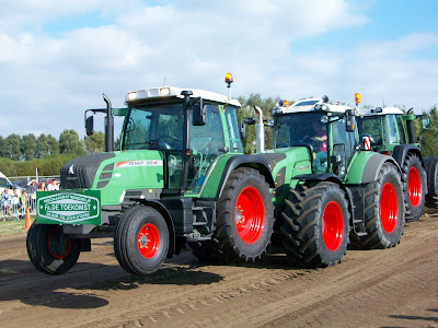

    In reactie op: Astra G – Crash Nordschleife #17964537
    Maar dan pakte toch geen Johny maaar een Fendt … veel mooier
    Kun je dr meteen twee mee nemen
