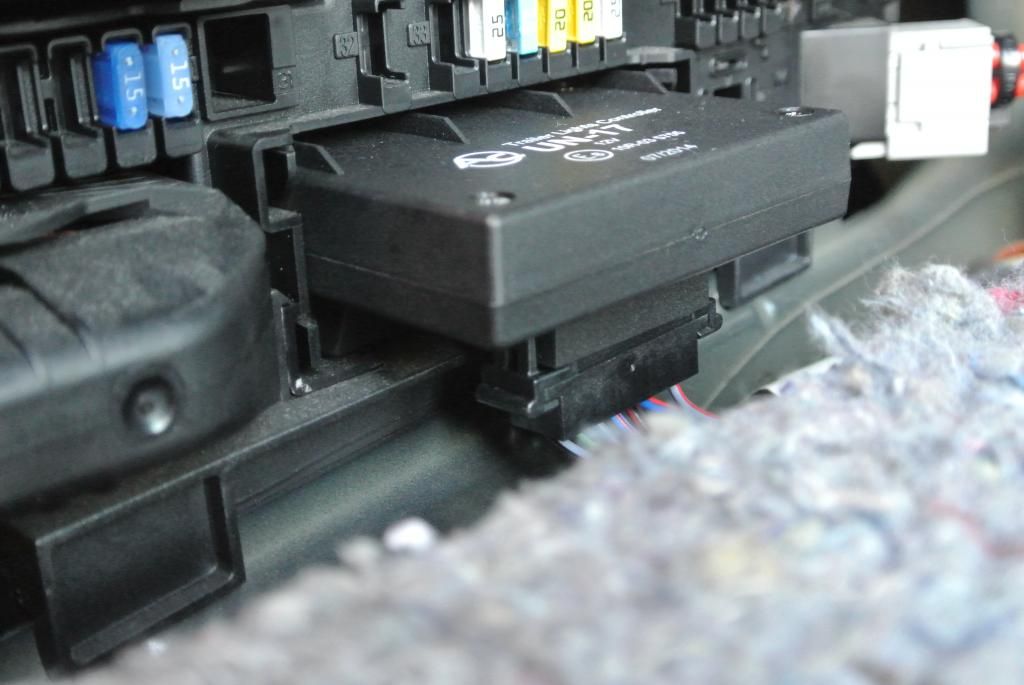

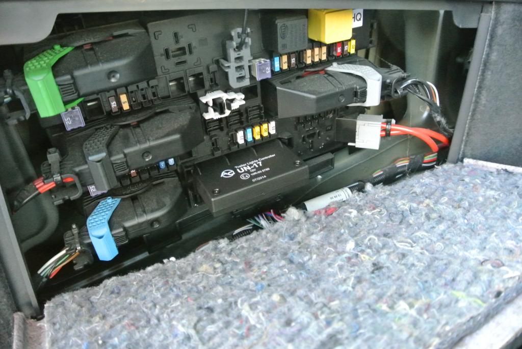

    Bij deze hoe het bij mij zit:
    Het plaatje wat jij erbij hebt staan van rameder is volgens mij degene die je tussen je achterlichten moet klikken. Ik heb alleen die ‘scart’ kabel, een massa-oog kabel en een steek-AMP kabeltje die in een plastic ‘T’ stekkertje gaat, die zit alleen te diep onderin om goed een foto van te maken, die zit ook lager dan de REC module..
    In reactie op: Trekhaakkabel Astra GTC uit 2009 #18266210
    Gait Uutdedroad
    Volgens mij heb jij een kabel voor auto zonder REC, terwijl jij zelf wel een REC in de auto hebt… REC is die grote zekering/relais plaat bij je linkerachterlicht. Bij een kabelboom met REC (wat ik zelf heb..) zit er een haaks verloop bij, die je in de REC steekt en daar dan weer de kabelboom op. Je kunt op de site van rameder.nl het een en ander vinden over het aansluiten, kun je ook even kijken via jou model en bouwjaar welke kabelboom erbij zou horen, en dan vergelijken..
    Succes!
