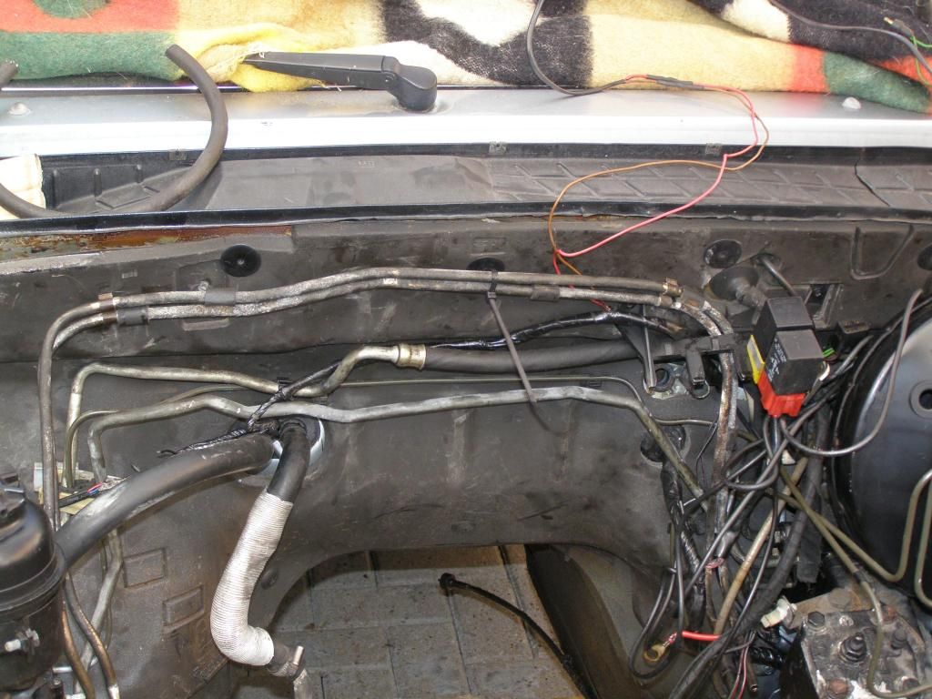

    Te zien aan het volgende, ik zie hier namelijk het losse reservoir wat bij de laatste pomp hoor. De eerste pomp heeft namelijk geen reservoir.
    Vervolgens kijken we naar de aansluiting van de slangen:
    En dan valt me op dat je de druk leiding (de dikke ijzeren leiding) op de achterste aansluiting hebt zitten.
    Bij mij (heb het zelfde systeem ingebouwd, wel zo handig om dan te vergelijken ;) ), zit de ijzeren leiding op de voorste aansluiting
    ff op de foto klikken en dan de foto vergroten.
    Wissel de leidingen maar eens om ;)
