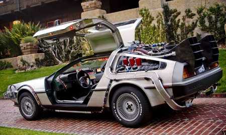

    In reactie op: elektrisch dak werkt niet #18358707
    eppo61
    [quote quote=18358706]ik heb een olie leiding van het dak lek hoe kan ik die repareren of vervangen[/quote]
    olieleiding van het dak ????
    Welke Astra: G; H; J; K  ???
    Of is het deze:
    6a0120a721c2d7970b0120a7979f60970b-800wi
