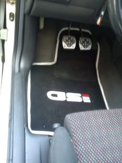

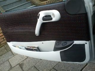

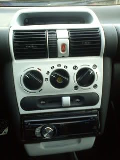

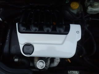

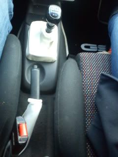

* Kunststof-primer
* Zwarte lak
* Witte lak
* Blanke lakMaar dat inlaatspruitstuk is toch van gegoten alu dan? Daar moet ik een andere primer voor hebben of ?
Zal morgen een paar fotos uploaden van men bezigheden ;)
* Middenconsole wit gespoten
* Handgrepen deur wit gespoten
* Deurpanelen wit gespoten
* Ronal velgen zwart metallic gespoten
* Witte schakelpookhoes
* Witte handremhoes
* Plasma tellers
* Op maat gemaakte GSI matten ( Passend voor corsa B):jerry :jerry

LidHet is de grijze volgens mij. Is een beetje vies geworden dus is een beetje zwart :jerry
Maar volgens mij is het die alu ja, kan ik dat gewoon met dezelfde lak doen ?
Of heb ik daar andere lak voor nodig?Dan rijd ik straks even langs de Action king:
Bedankt voor de hulp
EdGSI
LidMaar die ecotec kap en het inlaatspruitstuk worden toch redelijk warm.
Moet dit geen probleem zijn voor normale lak?En volgens mij is dat inlaatspruitstuk soort metaal. Durf dat niet met zekerheid te zeggen.
