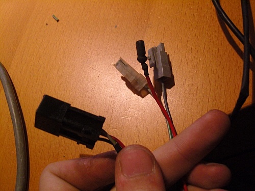

    In reactie op: Kabelboom autoradio Corsa A3 #18210100
    Bij de A3 corsa’s zit achter de tellerbak een speciale stekker waarmee de kabelboom naar de Radio kan aangesloten worden. Die boom is een complete iso boom met aansluiting voor de speakers e.d.
    Betreft de stekker die ik in m’n hand heb:
    Die stekkers op de achtergrond zijn de oude variant voor de A1/A2 corsa’s, die steek je bij de alarm schakelaar+zekeringkast weg.
    Wat de TS denk ik belangrijk vind is hoe hij nu een radio aansluit?
    In elk geval zijn de kabels waar de aftap klemmetjes op zitten wel dezelfde zekering als waar de radio op hoort.
    Rood = constant stroom (+)
    Bruin = massa (-)
    Ik vermoed dat je geen zwarte draad afgetapt hebt gezien? Dit zou namelijk de draad zijn voor de “Ontstekings stand” op het contactslot.
    Deze kan je overigens meestal aftappen bij de sigaretten aanstekerplug OF dashboardkastje.
    Mocht je het netter willen oplossen dan de aftapklemmetjes, zou ik adviseren het te solderen.

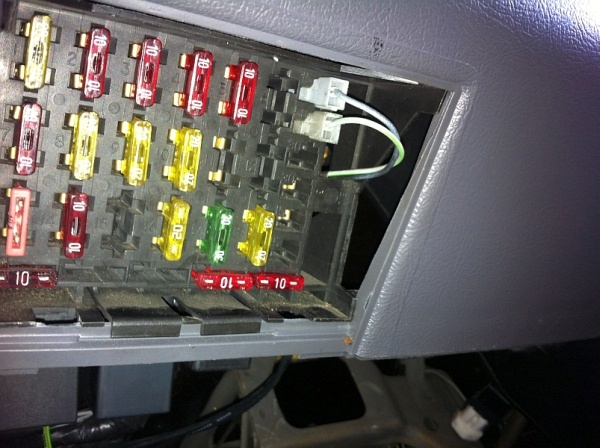

    De zwarte zou je evt. ook direct bij de zekeringkast op de juiste zekering kunnen “bijprikken”. Gaat ongeveer op deze manier:
    Rechtsbovenin zit de zwarte. De grijs/groene is verlichting, maar meeste radio’s hebben deze draad niet nodig.
    (Bij mij gaat de verlichting in de radio aan als je de lampen aan hebt).
