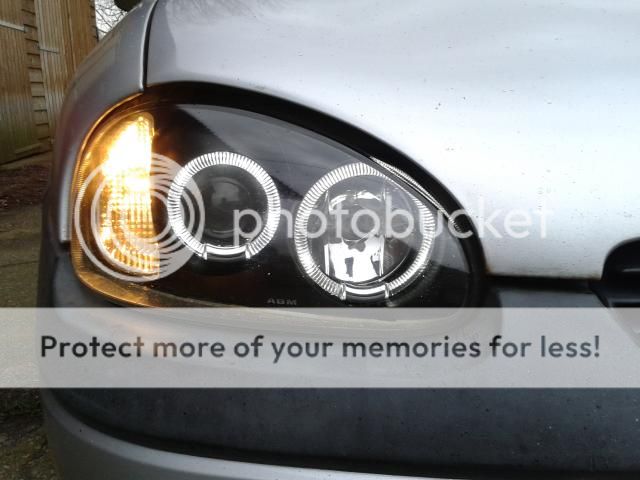

    Stond er bij mij niet op, ABM (tegenwoordig InPro) Angeleyes Corsa-B / Combo-B, Deze zijn ook van Echt GLAS!! kosten nog steeds rond de 200 euro nieuw.
    Set is nu Dik 5jaar oud en Intenief gebruikt, nog steeds werken alle ringen evengoed als ze deden toen de set nieuw was.
    Ook de Kwaliteit hiervan is goed, Bij de meeste Angel Eyes is het gauw klaar met hoogte verstelling en ophangpootjes van de spiegels.
    Stelmotoren kon ik er gewoon in duwen zonder dat de boel vervormge of afbrak..
    Mooiste vind ik de Eenvoudige Looks van de Set 6000K.

    #18215990
    foto’s van Lichtbeeld bijgevoegd hierboven..
    Let op, Bij auto’s met Xenon is het voor de APK verplicht dat Dimlicht blijft branden bij inschakelen van het Grootlicht.
    Dit is eenvoudig op te lossen door de draden Geel bij GeelWit te voegen achter de knipperhendel.
