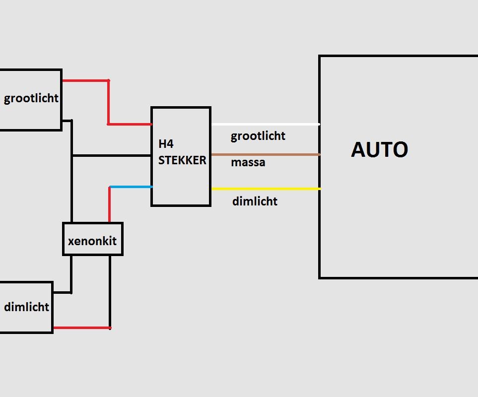

    #18223927

    @soepkiepe wrote:
    Zit hier het xenonbolletje er al in? In dat geval ben je aan die kant klaar.
    Aan de autokant moet de pluskabel van het setje (waarschijnlijk de rode) aan de autokabel voor het dimlicht. Als je de H4 stekker wil behouden: blauwe draad van het setje losknippen (die is overbodig geworden in de lamp zelf) en daar de plus van het setje op zetten. De massa van het xenonsetje moet aan één van de zwarte draden van de koplamp-H4-stekker. Even opletten welke je pakt, anders doet je grootlicht het niet meer.
    Lang verhaal, dus vanavond zal ik een professioneel paintschema in elkaar flansen als dat makkelijker is.
    #18223929
    Nick-GSI
    De blauwe draad die normaal op je halogeen lampje zit ( blauwe draad met schuifje ) dat klik je op de rode draad van de xenon die op de 2e foto nog los zit, in de Kaplans zit ook nog een massa draad (ok met een schuifje ). Deze sluit je dan aan op de zwarte draad van je xenon.
    En het zwarte blokje met de 3 aan sluitingen dat klik je weer in de originele stekker die in de auto zit en dan werkt de xenon gewoon.
    #18223928
    soepkiepe
    juist.. precies wat ik dacht dus ;)
    maar moet ik van dat blokje niks af knippen dan? want als ik die er gewoon op klik en ik zet het ligt aan gooit ie er toch 2x stroom op? 1x via de xenon en 1x via het blokje? odf gaat ie dan vanaf dat blokje juist naar de xenon? .. ik denk weer te moeilijk zeker haha
    maar dan hebben we de ringen nog, die zitten weer op die dunne kabeltjes aan de onderkant, daar zit er ook 1 aan van de led, maar die doet het niet dus sluit ik ook niet aan denk ik.
    die moet ik dan toch ook op een 1 of andere manier weer aansluiten op dat stekkertje met 3 ?
    #18223930
    gose91
    Als ik de draden van je xenonkit zo goed gezien heb (kleuren zoveel mogelijk overgenomen):
    De blauwe draad in de koplamp doe je niks meer mee. Je lampje krijgt immers zijn stroom direct uit het kitje. Dat kitje krijgt zijn stroom uit de blauwe draad van de H4 stekker. Wat Nick-GSI ook gezegd had dus.
    Het grootlicht werkt direct uit de H4-stekker en dat gaat dus volledig om dat kitje heen. Grootlicht moet je niet met xenon willen ivm de lange opwarmtijd

    Nick-GSI
    nee je hoeft niks af te knippen, op de blauwe draad komt gewoon de spanning als je je lampen aan doet, de blauwe draad is dus de voeding voor je ballasten ( zelfde geld voor de massa )

    gose91
    Aha, je bedoelt dat je in de klemmetjes die normaal op het lampje van het dimlicht zitten de contacten van de xenonkit steekt. Zo had ik het nog niet bekeken. Dat is inderdaad het minste sloopwerk en werkt net zo goed.
    #18223934
    Nick-GSI
    jup het blauwe schuifje op het rode schuifje en de zwarte (massa ) op het zwarte schuifje. En je groot licht hoef je niks voor te veranderen
