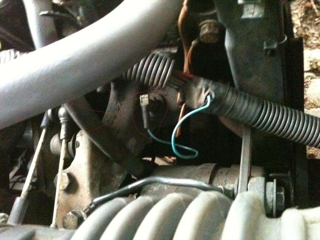

    en het klopt dat waar ik het (dunne) rode lijntje omheen heb getrokken, dat dat de temperatuursensor betreft? Deze kan ik er gewoon uitdraaien (neem aan dat er niks uitloopt dan) en een nieuwe erin draaien?
    #17870461
    Jup, met dat opgeschoven AMP stekkertje, lijkt bijna beunwerk, maar is echt origineel opel
    en als je slim bent, wissel je m met koude motor, houd de nieuwe bij de hand, dan kan je m snel wisselen en loopt er nauwelijks koelvloeistof weg. (paar druppies hooguit).
    haal wel eerst de dop van het koelvloeistof vaatje los en weer vast zodat alle druk eraf is.

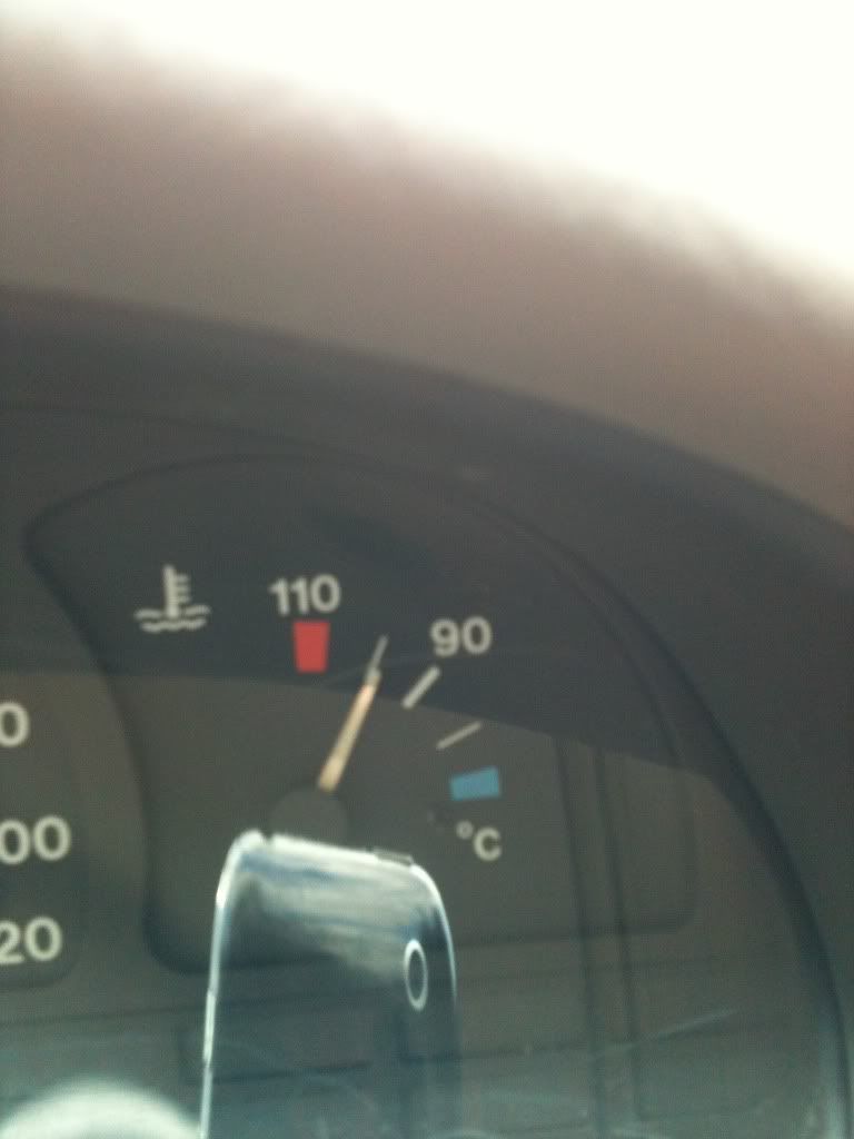

    Het is gelukt. Het was inderdaad vrij eenvoudig. na het starten was het effect meteen zichtbaar. Alleen nu nog een laatste vraag: Hij blijft (bij constant rijden op een snelheid vanaf 50 km p/h) op ongeveer 100 graden staan (zie foto). Sinds ik deze auto heb, heeft de temperatuursensor het nooit goed gedaan, en ik heb daardoor geen flauw idee wat normaal is voor de bedrijfstemperatuur voor deze auto… Vanaf welk punt moet de ventilator (Fan) aanslaan?
    alvast weer bedankt voor jullie reacties!

    mijn astra f 1.4 sedan is van 1994 deze blijf net tegen de 90 graden hangen.en als het echt warm is buiten gemiddeld 24 a 28 graden dan loop hij op net boven de 90 graden ,en normaal als hij de 100 bereikt moet toch echt de ventilator aangaan neem ik aan. bij mij toch wel
    #17870464
    KadAstra-EF
    90 graden is mooi. 100 graden zou iets te warm zijn lijkt mij.
    De koelvin hoort bij 100 graden te gaan draaien zodat de temperatuur weer daalt (naar 90 graden).
    Waarom die van jou op 100 graden blijft hangen weet ik niet.
    Zou de thermostaat niet helemaal open gaan terwijl dit wel zou moeten ???

    Jullie advies heb ik overgenomen en besloten om alles weer te maken zoals het hoort. Ik heb nogmaals de temperatuursensor vervangen. Dit omdat die dingen toch maar 5 euro kosten en om uit te sluiten dat het hier aan ligt. Ook heb ik een nieuwe thermoschakelaar voor de koelvin (fan) gekocht en geinstalleerd in de radiator. Er bleek iets mis met de bekabeling waardoor deze nog niet aansloeg. Alles opnieuw aangelegd en zowaar sprong de fan weer automatisch aan bij een temperatuur van rond de 95 graden. Tijdens het rijden blijft hij netjes iets onder de 90 staan. Hij komt in iedergeval niet meer boven de 100:). Alles lijkt weer goed te functioneren. Nu blijft het natuurlijk vreemd dat door het installeren van een nieuwe thermoschakelaar welke de fan automatisch doet aanslaan, de temperatuur nu opeens niet zo snel oploopt. Toen ik hem met die belknop handmatig bediende kreeg ik hem nooit onder de 90 (ook al zette ik de fan meteen vanaf het starten al aan). Ik ben wel een beetje technisch maar ik kan dit toch echt niet verklaren. Maargoed ik ben tevreden met het eindresultaat en kan nu eindelijk van de auto gaan genieten. Nogmaal bedankt voor de reacties. Nu ik inmiddels expert ben geworden op het hele gebied van koeling;), zal ik proberen een wederdienst te bewijzen door op dit forum gerelateerde onderwerpen in de gaten te houden en eventueel te voorzien van mijn ervaringen.
