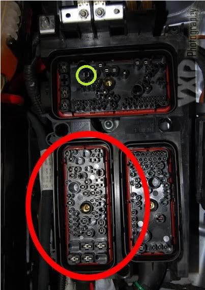

    Het gaat dus om dit ding:
    Het bovenste blok en dan de pinnen rechts onderin.
    #17763525
    Ligt het wel GOED en GEHEEL vochtvrij???
    en kun je de pinnetjes wat strakker maken???

    Spacejam
    Ja het lijkt gewoon allemaal goed te zitten en er zit ook geen vocht bij, het begint nu ook pas weer nadat het twee weken droog is. Zou het misschien helpen om de pinnetjes die erin gaan te vertinnen waardoor ze wat dikker worden en er beter inklemmen, of is dat geen verstandig idee i.v.m. de weerstand?
    #17763527
    Alles waardoor ze beter contact maken zal helpen..
