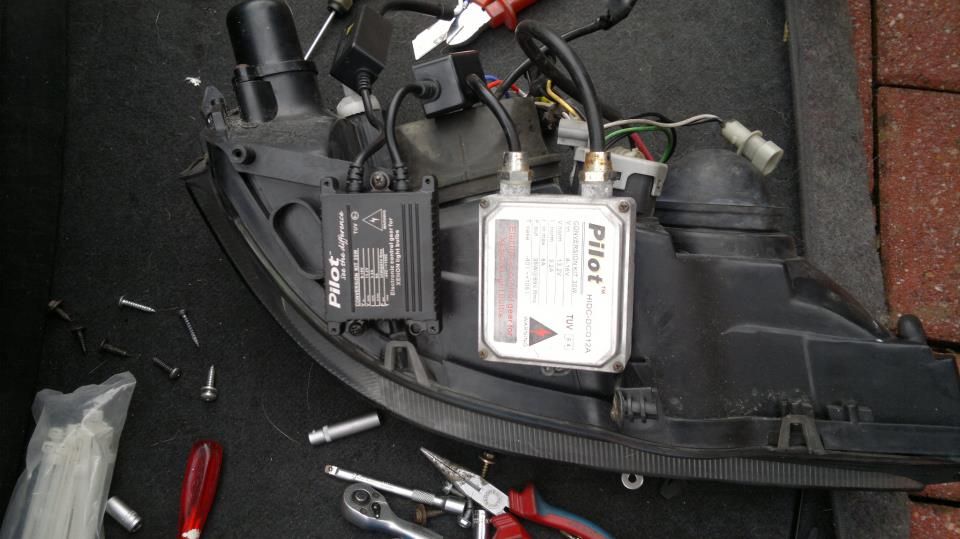

    Heb gistermiddag nog voor iemand een setje Pilot proline gemonteerd, waren ook de Xenon Projector koplampen.
    Mooie van die set is dat er kleine starters bijzitten , die je zo mooi onder de koplamplamp vast kunt zetten.
    En een klein blokje kan je er naast met een tyripje vastzetten.
    Setje koste €199,
    Heb je bij de set koplampen ook de pasringen gekregen, om de lamp vast te kunnen zetten.

    ik heb gewoon een xenon setje van pilot gepakt h7 een adaptersetje beetje knutselen 200 eurotjes kwijt
