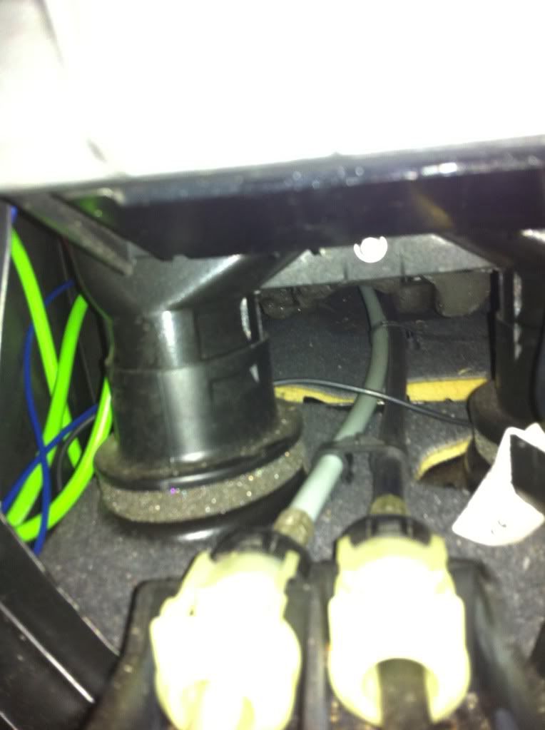

    Nu is mijn vraag alleen: wat voor een bak ik er in heb zitten, ik heb gelezen Dat het een f23 of f25 standaard kan zijn. Ik heb al gekeken onder de motorkap maar daar zie ik alleen het woord getrag en een us patent nummer staan!?
    Weet iemand hoe ik er nu achter kom?

    #17925795
    > Schakelstangen (B1 t/m 1998) = F25
    – meestal de pennetje bij het schakelmechaniek op de bak versleten, kosten een paar euro, maar een Crime om te vervangen
    Schakelkabels (B1 vanaf 1999 / B2) = F23
    – Pook uitgesleten, officieel moet dan de hele pook vervangen worden, er is wel een oplossing voor.
    – een nieuwe originele pook heeft zo weer deze speling, daar moet je niet je 300 euro aan uitgeven.

    Ik heb een B2 dus ik ging er al een beetje van uit dat ik een F23 had maar je weet maar nooit.
    Zijn dit dan de kabels in plaats van stangen op de pook en is het dus een F23?

    inderdaad een F23.
