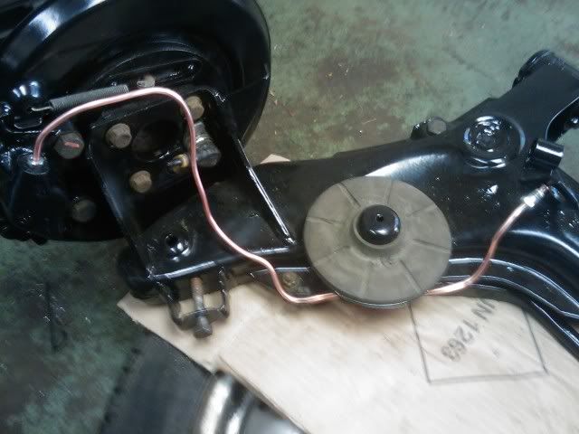

    origineel gepost door GlennGSI
    vergeet btw je veertjes niet voor je handreminrichting op de achterremmen.. der hoort namelijk nog een veer vanaf het hefboompje ( waar de kabel aan zit ) naar de grondplaat ( of hoe noem je die ) te lopen.
    Heel goed gezien inderdaad, maar heb je daar toevallig ook en plaatje/foto van?:wors
    #17696542
    GlennGSI
    origineel gepost door Vinci
    Hel goed gezien inderdaad, maar heb je daar toevallig ook en plaatje/foto van?:wors
    Mijn asje :P
    ( ohjah en alvast voor de kritische mensen.. niet janken dat men bouten verroest zijn :jerry zit al een likje verf overheen. )
    #17696543
    Vinci
    Geweldig!:wors
    Best raar alleen dat ik die er niet bij kreeg?! De complete achter as was zo van een GSI’tje afgehaald voor me die recent nog had gereden…
    Op zoek naar veertjes dus….:hmmz

    #17696545
    GlennGSI
    Geweldig!:wors
    die veren moeten eraf om de handrem kabel deraf te halen. Denk dat ze toen eraf zijn gehaald ?
    Die veertjes zitten ook op de achterremmen van Omega B1 en B2 ( misschien ook de A maar dat durf ik niet met zekerheid te zeggen ) die Omega’s staan zat op de sloop :P
