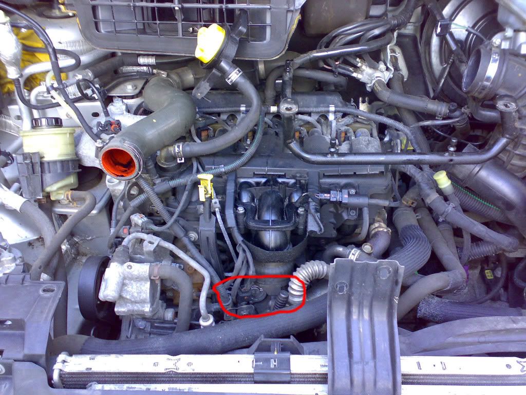

    Misschien een beetje laat aangezien ik vandaag pas voor het eerst op dit forum deel kijk…
    Voor alle anderen die ernaar opzoek zijn: de EGR van een Vivaro 2.5 zit aan de voorkant van de motor (tegen je inlaat spruitstuk)

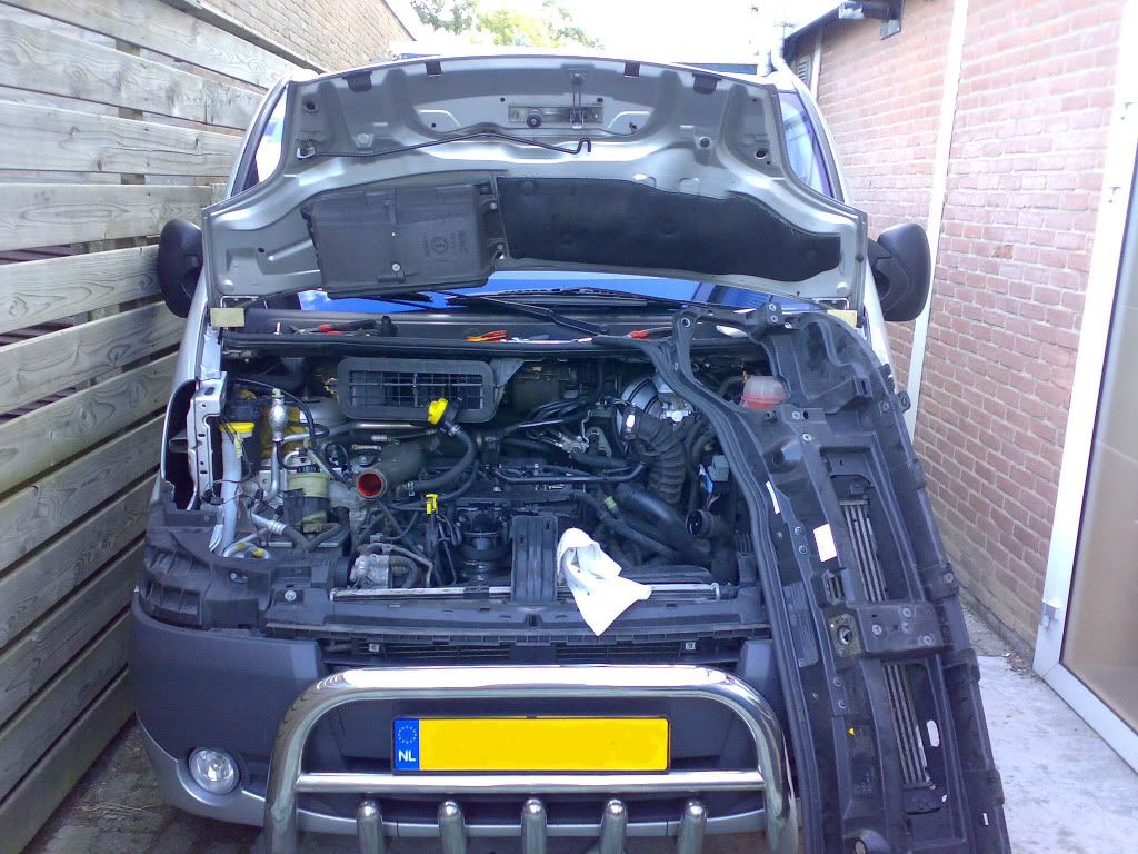

    JoopvanBennekom
    Ja ik heb evt. foto’s als er nog mensen op zoek zijn.
    En de boutjes zitten idd. erg vast en eentje kun je slecht bij, zijn torxbouten.
    foto’s dus beschikbaar.

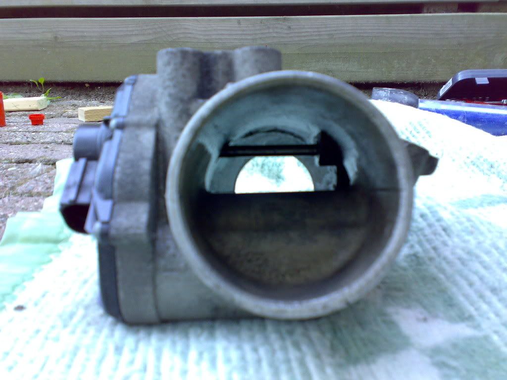

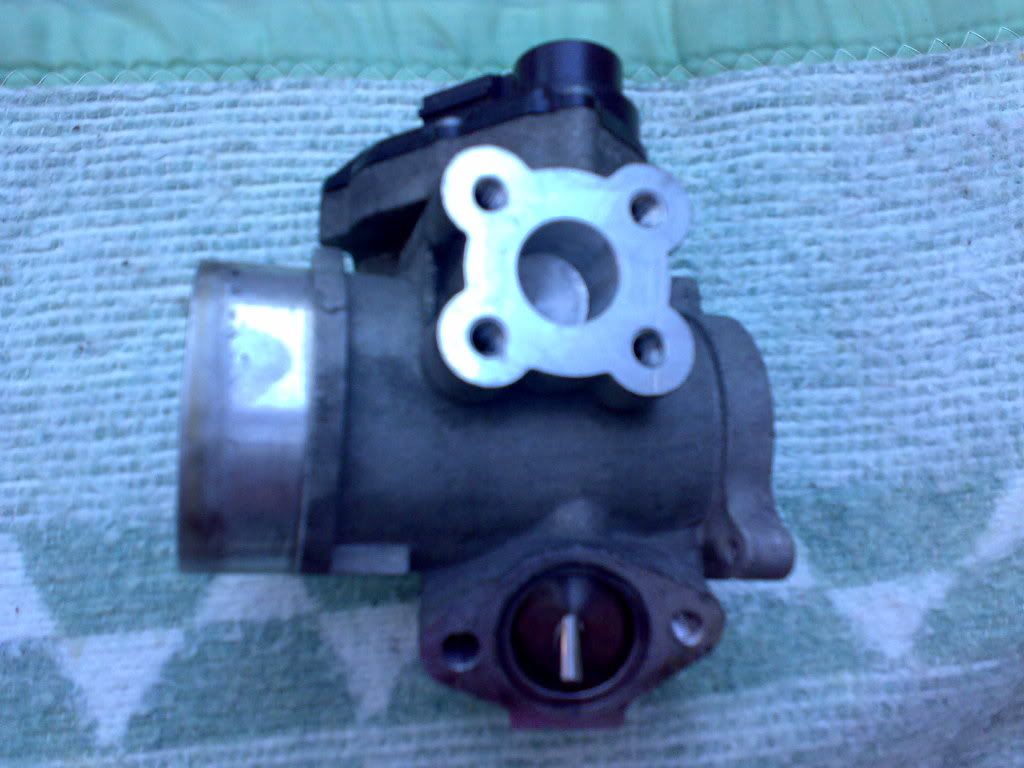

    JoopvanBennekom
    ook nog even foto’s van de gasregelklep en de egr klep na de reiniging.
    gasregelklep
    EGR klep

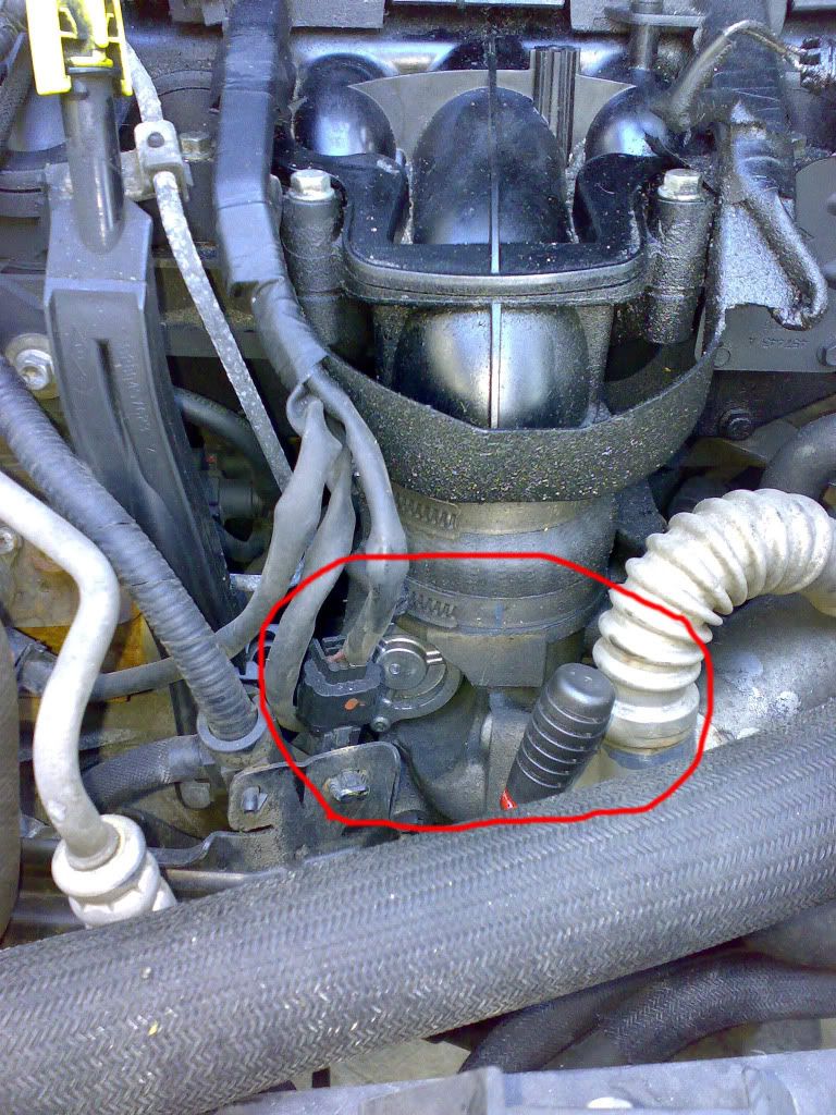

    Dit is de gasklep (de moderne diesels hebben een gasklep voor het mooier uitzetten van de motor en om de E.G.R. werking te bevorderen en e.v.t. helpen bij regeneratie van het roetfilter) de E.G.R. klep zit ernaast… dat langwerpige (beetje goudkleurig) ding met een stekker erop waar de gebogen (gebobbelde) metalen pijp op zit die op jouw foto rechts van de rode cirkel zit…

    JoopvanBennekom
    Dat gebobbelde metalen pijpje zit hieraan ook aangesloten.
    Ik heb ook een foto van de gasklep die zit eraanvast gemonteerd met een stuk buis er tussen.
    zal de foto daarvan even opzoeken en ook posten.
