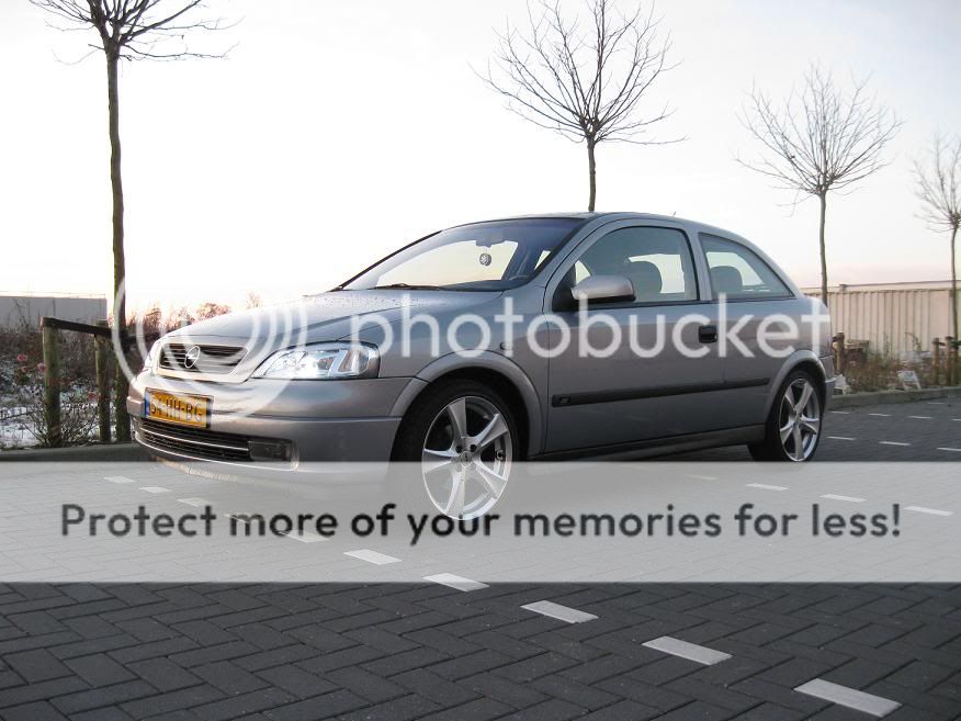

    ik heb de laatste tijd een vreemd probleem waar ik eerder nooit last van had.
    bij een aantal drempels waar ik normaal gesproken zo over heen kan, raakt mijn bodem de grond:o de uitlaat hangt er gewoon goed onder, nog precies zoals anders.
    bij de opel testdag kreeg ik te horen dat mijn achter schokbrekers niet zo best meer zijn. (functioneren nog maar voor 30 procent). de voorste was die man ook niet echt over te spreken maar die waren beter dan de achterste.
    kan dit er misschien iets mee te maken hebben?
    en zo laag staat die nou ook weer niet:hmmz
