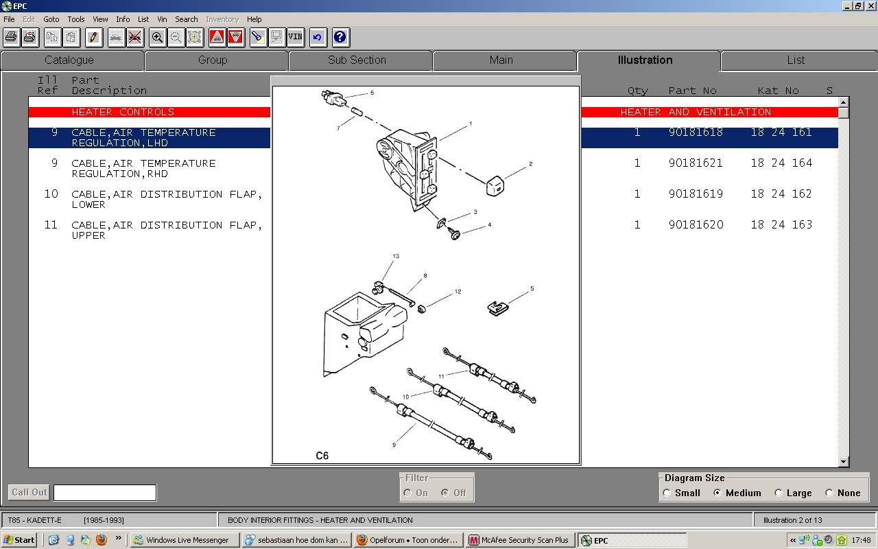

    K kan ff in de epc kijken vanaaf

    jblfreak
    #17864482
    Vinci
    Hey super bedankt! Dat is altijd handig om te weten!
