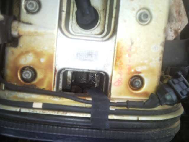

ook maar even hier plaatsen, ik heb een vectra B sedan 1.8.16v 96 met het probleem dat hij foutcode 0340 aangeeft, nou heb ik dus die kabel van de nokkenas sensor opgezocht, maar deze stekker hangt er los bij onder de bougie afdekplaat, weet iemand waar die andere stekker kan zijn of waar die naartoe gaat ?
hier een foto erbij, zodat het wat duidelijker is
18 mei 2012 om 18:28 #18019175Die stekker zou volgens mij in dat voorste gat moeten aan de distributie zijde.
Maar zit heel de nokkenas sensor er wel in ???Groeten,
Patrick18 mei 2012 om 18:30 #18019176volgens mij mis ik idd de nokkenas sensor
18 mei 2012 om 18:34 #18019177Japs nokkenassensor. Moet in het gat van de keppendeksel. Als je de kap van de dis haalt, zit de sensor vast aan de bovenkant van de cilinderkop.
18 mei 2012 om 18:46 #18019178dus die kap moet er vanaf, dan zal ik ook die motorsteun moeten los halen ?
18 mei 2012 om 18:55 #18019179Ik ben er toen bij mijn astra gsi erbij gekomen zonder de motorsteun los te halen.
Met een beetje friemelen is het gewoon te doen.
De nokkenassensor hoort trouwens met 1 torx boutje vast te zitten. (buitentorx)Groeten,
Patrick18 mei 2012 om 19:22 #18019180wordt wel erg krap om die er tussen uit te krijgen dan, wel een shitt systeem, die kap is al kapot zowat ik gezien heb, alleen vraag ik me af hoe het kan dat die sensor weg is, want die kan nergens heen vallen, het gekke is de motor loopt verder goed, en door trekken gaat ook goed, is een automaat, alleen volgas dan gaat hij bokken

18 mei 2012 om 20:27 #18019182MM lampje brand idd, vandaar dat ik hem uit gelezen had, en kwam storing 0340 uit, daarop ben ik gaan kijken , en toen ik aan de stekker trok , zat deze los, en bij nader kijken zit er volgends mij helemaal geen sensor in, of kan deze zomaar naar onderen vallen ??

Als de sensor naar beneden was gevallen had je nu kleppen staan vervangen of een kop staan te repareren / vervangen.
18 mei 2012 om 20:42 #18019184dat dacht ik al, dus hebben ze die sensor gewoon weg gehaald, wie doet zowat ?
