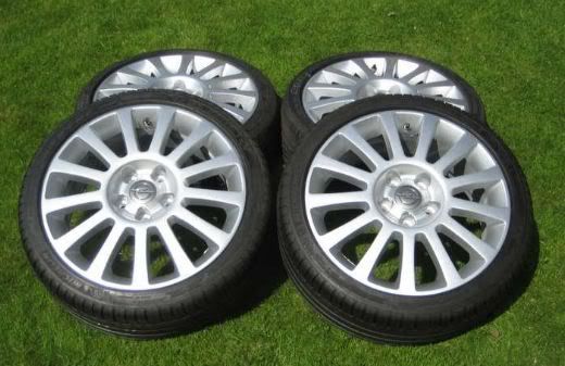

    weet iemand of 17″ 7j et 49 velgen fatsoenlijk op een astra passen?

    Denk dat je met je ET waarde in de knoei gaat komen aangezien deze zeker 10mm afwijkt naar binnen toe.

    Ik zit er namelijk aan te denken om deze velgen zwart te laten coaten en dan als winterwielen op mijn auto te zetten, het enige probleem is dus dat ze een et waarde van 49 hebben. Wat is de invloed van een spacer van 10mm als je daarmee weer op de originele wielafstand komt.
    #17949069
    Ligt een beetje aan de breedte vd velg. Constructief kan er nous mee gebeuren, maar als het redelijk brede belgen zijn kunnen ze misschien de wielkasten raken.
    Misschien is het mogelijk 1 te monteren en dan de maximale stuuruitslag checken of die niets raakt en bij het in veren niets raakt.
    Als je ze neemt en je koopt spacers neem dan spacers met een centreer ring die goed op je naaf past.
    Precies, wel zo veilig! Al zeggen sommige dat het ook wel zonder kan. Niet echt slim?!
