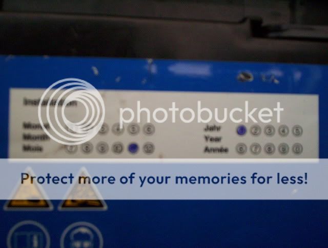

    zo zit ie er in bij mij:
    type sticker op de accu:

    Willem, jouw accu is als het goed is van het merk dynac afm is 275x175x175 dus als die bij jouw zo past past die bij mij ook wel!
    Heb een mooie prijs gezien ervoor: 77,50 euro
    Hier is de link: http://www.accuserviceholland.nl/index.php?page=shop.product_details&flypage=flypage_images.tpl&product_id=98&category_id=9&option=com_virtuemart&Itemid=61″ onclick=”window.open(this.href);return false;
    #17943688

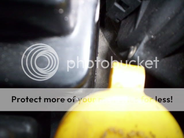

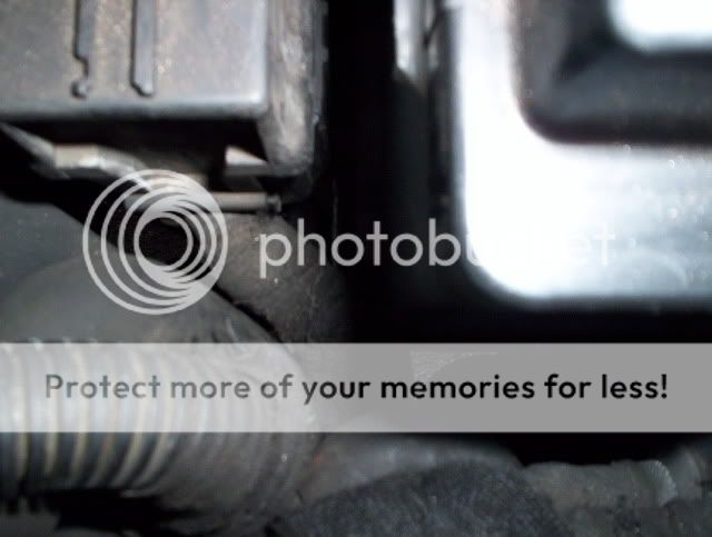

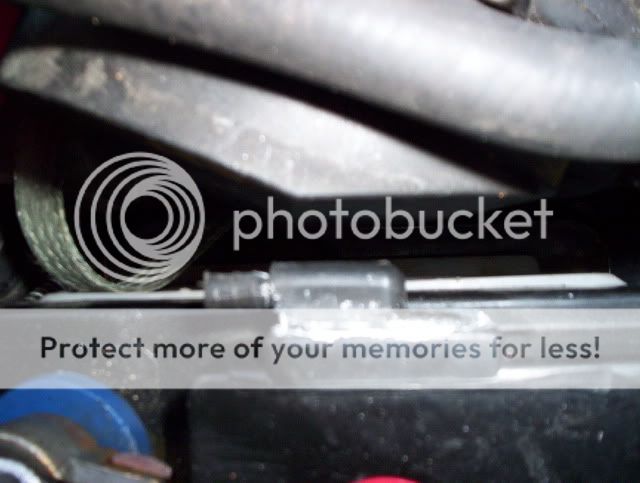

    De nieuwe accu legt erin hoor!
    Yuasa 74 AH met koude start van 640 A, afm (lxbxh) 278x175x190 (groter past gewoon weg niet in een vectra).
    Ook heb ik gelijk een extra kopere kabel van -pool naar chassis laten gaan.
    Laat de winter maar komen! :thumbup

    #17943693
    Hahaha, mja yuasa matcht alle gele bijvul doppen onder de motorkap!
