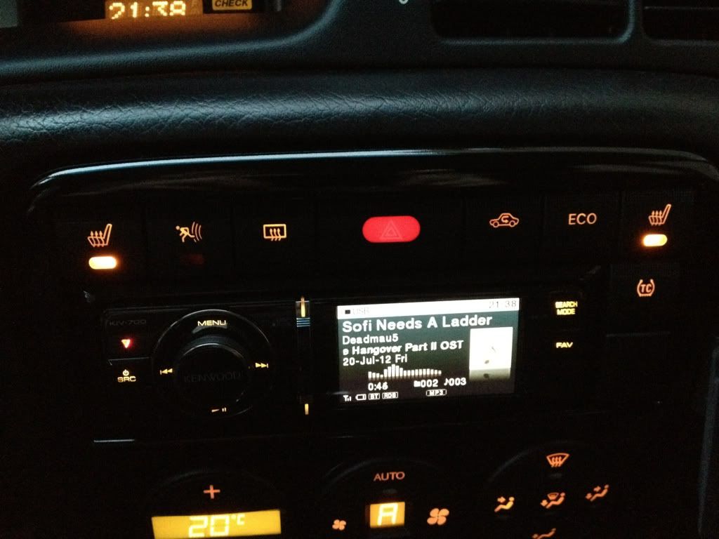

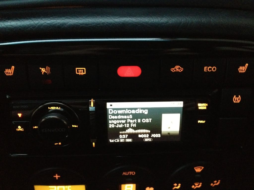

    Ik heb al vaker de knoppen van de Sitzheizing kapot meegemaakt 1x van nieuw af aan zelfs.
    en Full option oogt wel sjeik inderdaad:
    mijn vorige:
    mijn huidige:

    Aii zie ik daar nu een b1 alarmschakelaar in een b2 auto!
    Wim je hebt zelfs een traffic master schakelaar, doet die het nog?
    #18049432
    Alarm: Jupz, ivm overgebouwd alarm uit mijn B1, Moet nog effe een B2 kapje of knop zoeken..
    TM: Nope, heb je niks aan hier in NL, Kastje er niet bij, ging mij enkel om de knop haha..
    net zoals de Onstar op de radio waar ik niet weet waarvoor dat is haha.. boekje zegt: Geen Functie
