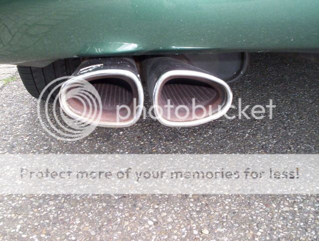

    Is dat enigszins te zien aan bepaalde kenmerken? Kennis van me zei dat de kleur van de uitlaat ook al een goede indicator is. Als deze zwart is, dan verbruikt hij wss olie…

    Kleur van de uitlaat: Geen, ja de kleur van de uitlaat zelf:
    in mijn geval Roestbruin haha:
