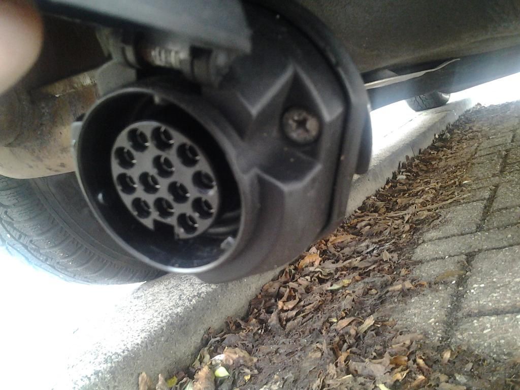

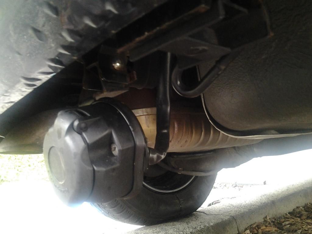

    Ik heb een trekhaak onder mijn Astra h GTC gebouwd.
    De trekhaak heb ik tweedehands, deze zat ook onder een GTC.
    Nu weet ik niet hoe de kabelboom in de auto moet aansluiten.
    De stekkers passen niet in de zekeringkast.
    Wie weet raad? Welke stekker/kabel moet waar en/of moet ik een verloopstekker kopen?
    Ik neem aan dat ik geen kabel hoef te trekken naar de accu?
    Help.

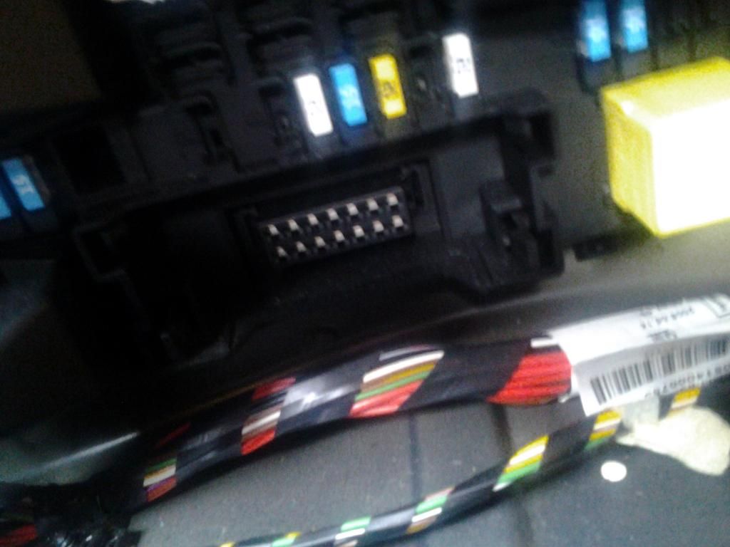

    Heeft iemand een afbeelding van een aangesloten trekhaakkabel in de REC van een Astra h?
    (Witte canbus)
    #18266210
    Gait Uutdedroad
    Volgens mij heb jij een kabel voor auto zonder REC, terwijl jij zelf wel een REC in de auto hebt… REC is die grote zekering/relais plaat bij je linkerachterlicht. Bij een kabelboom met REC (wat ik zelf heb..) zit er een haaks verloop bij, die je in de REC steekt en daar dan weer de kabelboom op. Je kunt op de site van rameder.nl het een en ander vinden over het aansluiten, kun je ook even kijken via jou model en bouwjaar welke kabelboom erbij zou horen, en dan vergelijken..
    Succes!
    #18266211
    tomplus
    Dank je aan deze uitleg hoop ik wat te hebben!

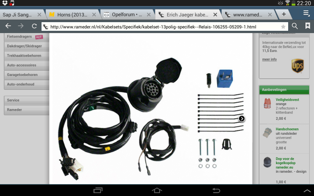

    #18266212
    tomplus
    Volgens rameder.nl moet ik deze kabel hebben. En volgens mij heb ik die??¿?
    Nu zit er zo te zien niet zo’n haakse “scart-” stekker bij, maar de kabel moet idd in de nog lege plek in de REC, volgens rameder.nl.
    Wil jij (morgen) een foto maken hoe het bij jou zit, svp?

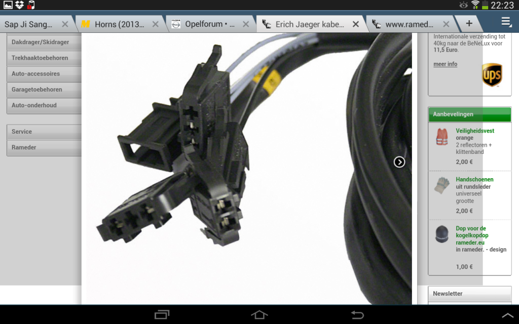

    #18266213
    Gait Uutdedroad
    Bij deze hoe het bij mij zit:
    Het plaatje wat jij erbij hebt staan van rameder is volgens mij degene die je tussen je achterlichten moet klikken. Ik heb alleen die ‘scart’ kabel, een massa-oog kabel en een steek-AMP kabeltje die in een plastic ‘T’ stekkertje gaat, die zit alleen te diep onderin om goed een foto van te maken, die zit ook lager dan de REC module..
    #18266214
    tomplus
    Bedankt Gait,
    Nu zie ik het, ik moet een andere kabel bestellen. Met REC module!
    Bedankt voor je hulp.
    Heeft iemand nog een 13-polige kabelset liggen met REC “scart stekker”?
    #18266215
    tomplus
    Dit is dus de bedoeling.
    Nu nog uitzoeken welke ik precies nodig heb.
    Ik heb ESC-Electronics een email gestuurd en gevraagd of ik deze, met bijbetaling, kan omruilen voor een correcte kabelset. :D
