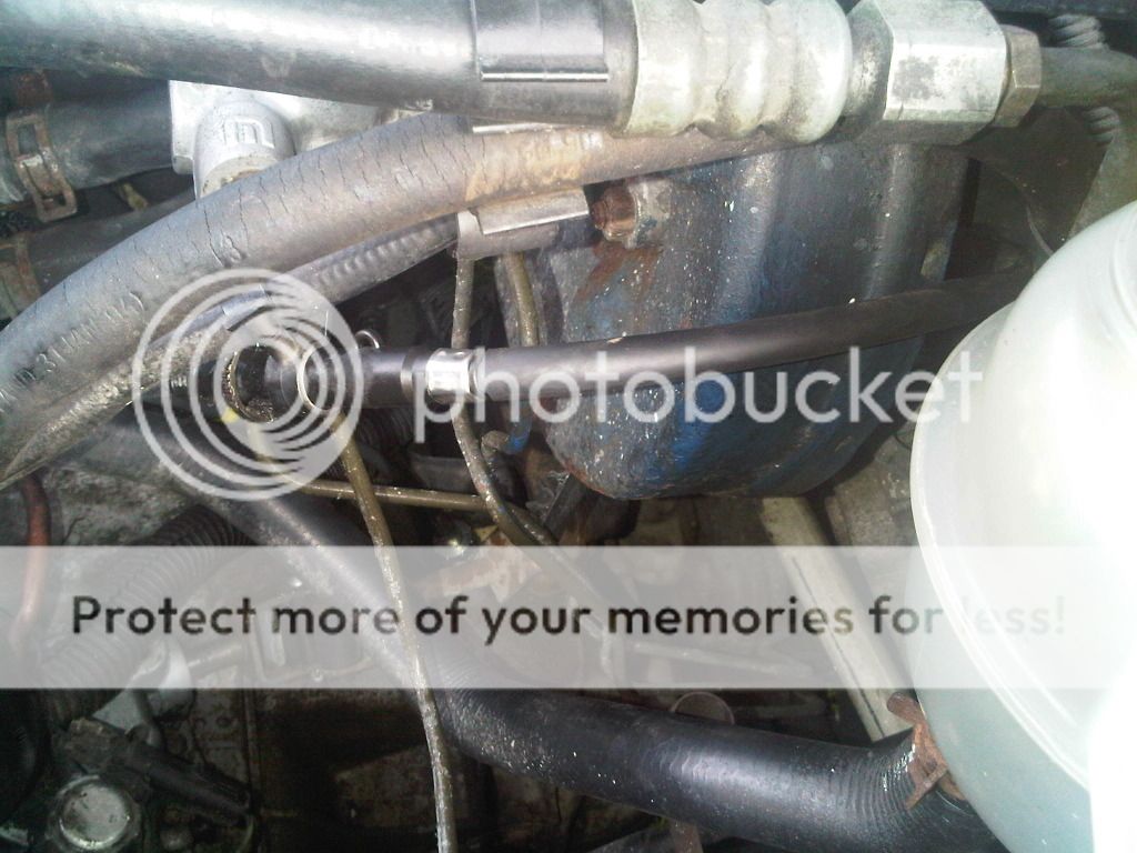

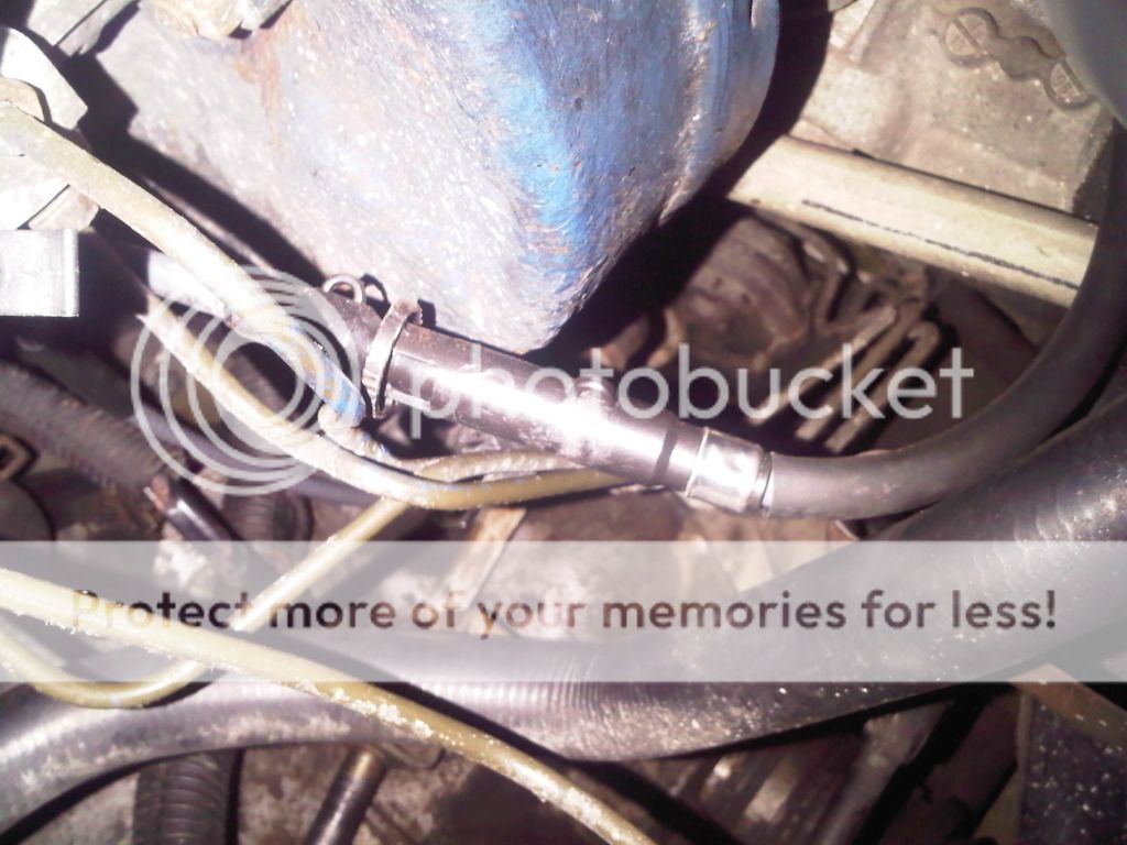

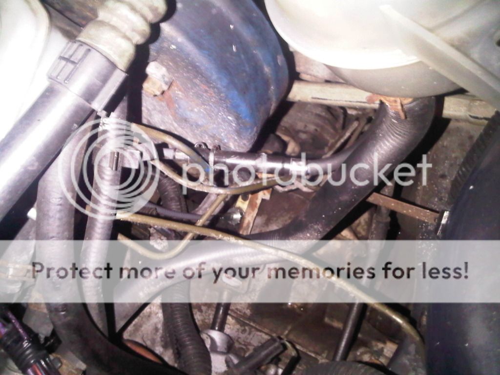

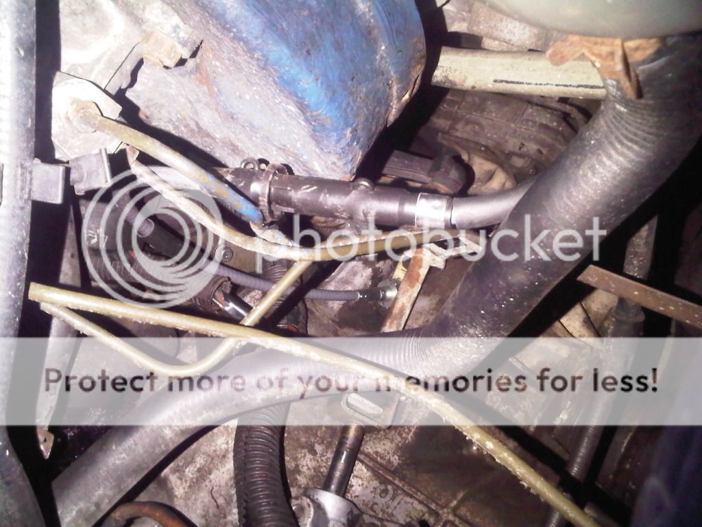

Oude kabel was inderdaad afgebroken in de teller aan drijving.. een hoop gedoe heb ik dat kleine stukje eruit gekregen.. de complete kabel is te lang.
De kabel loopt recht naar binnen.. maar in de motor ruimte maakt die paar bochten.. heb net foto gemaakt
naar mijn weten heeft genoeg ruimte om een bocht naar binnen te maken.
8 augustus 2012 om 20:45 #18054719hmm die van mij loopt toch heel anders hoor. in een geleidelijke bocht
8 augustus 2012 om 20:47 #18054720morgen anders een nieuwe weg vinden hoe die naar binnen kan.

Ja, heb hem nu voor de remleidingen lopen in plaats erachter.. hij loopt nu als waren in een grote boog naar binnen toe.
Door dat gedoe heb ik zeker 4x of 5x de hele tellerbak eruit gehad :jerry
