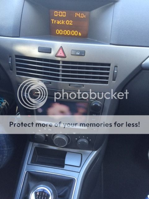

    Ik kan nergens het merk vinden. Is het mogelijk om hier afbeeldingen toe te voegen?

    Hier foto embedded.
    Navigatie die er in zit is niet origineel. Met de radio op FM zetten krijg je niet de goede tijd/datum.
    #18285116
    Met die moet het ook kunnen, wel is een filmpje van gezien op settings drukken en dan bc 10sec vast houden dacht ik.
    Anders met de tech-2 of op-com op tijd laten zetten.

    met deze moet het idd ook kunnen ik heb hem namelijk ook :jerry
    je moet even na menu gaan als het goed is 2de van recht (of de eerste 1van de 2) dan na bc setting en dan kan je het instellen
    zou het morgen even voor je nakijken en zou dan ff opschrijven na welke menu’s je precies moet gaan ;)

    Het is gelukt, hartstikke bedankt voor de hulp!
