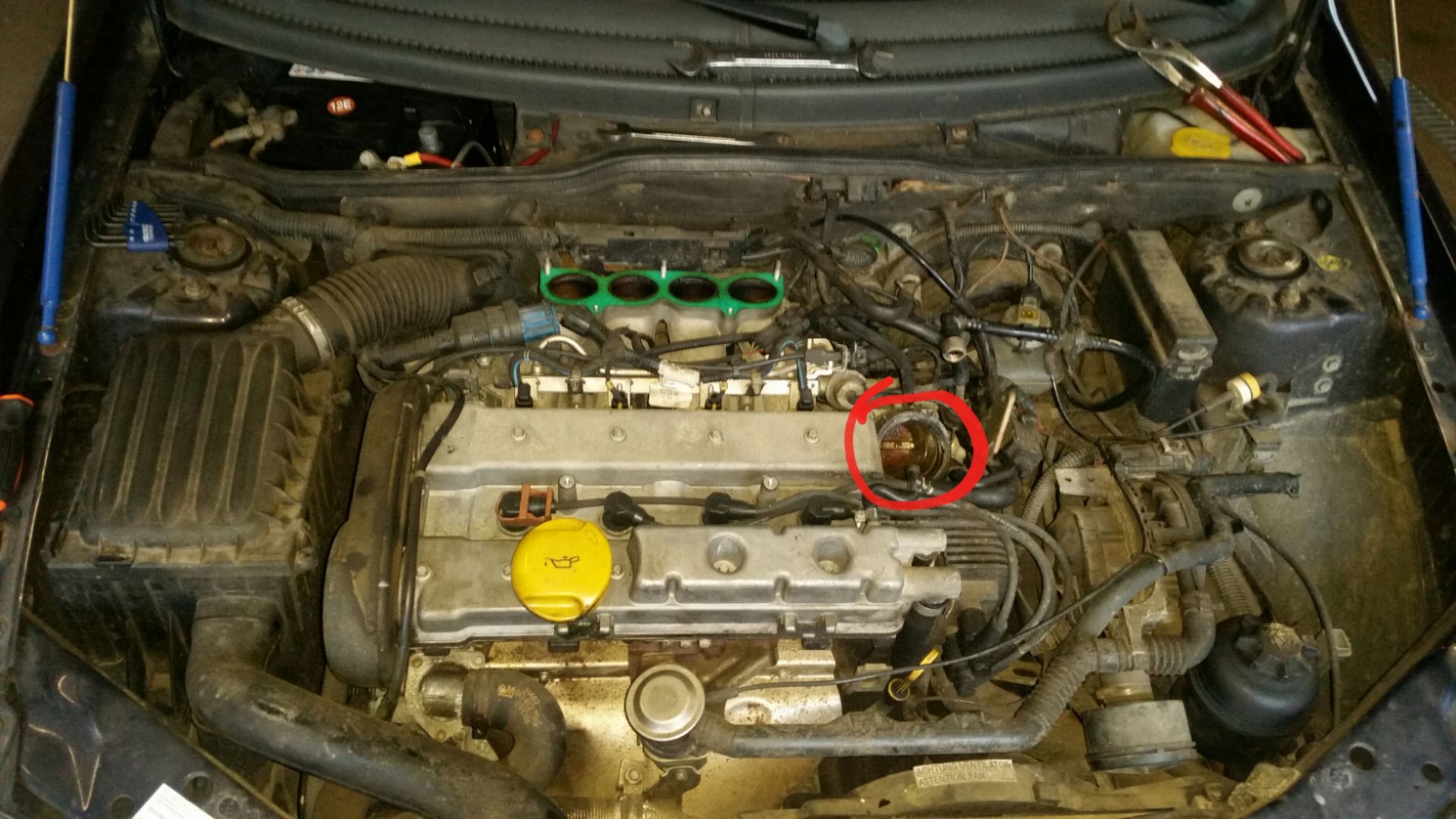

    bij mij is de stationair regelklep kapot maar waar kan ik die vinden onder de kap?

    Op het gasklephuis deze zit rechts achter het inlaat, vrij beroerd te bereiken.
    Toevallig storing p0505 stationair regelklep waarde buiten bereik??

    Controleer eerst je slang vanaf de gasklep naar het inlaat en op eventuele vacuum lekken.
    Dat is vaker de oorzaak van deze storing dan de stationair steller zelf.

    Deze zie je als het bovenste deel van je inlaatspruitstuk los is. Ook de groene pakking kan slecht zijn.
    Als je alles los hebt, probeer het zaakje meteen wat schoon te maken als het nodig is, met bijvoorbeeld remmenreiniger. Wel een beetje zuinig met dit spul. Je wil er eigenlijk niets van in je blok krijgen.

    Beste is gasklep demonteren. Beetje een drama klus maar wel waard
