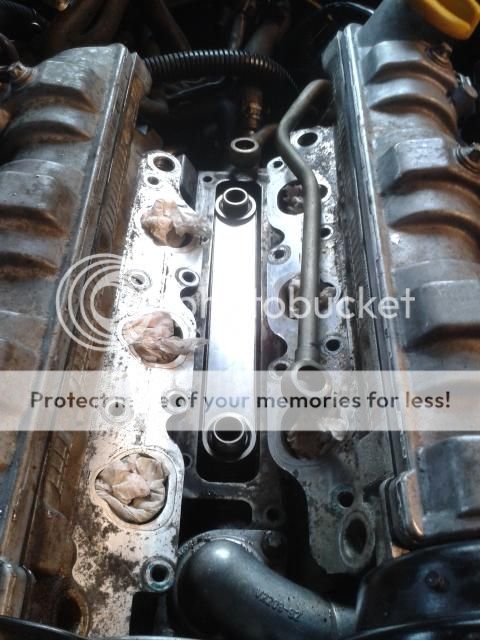

    #18139439
    haha, kan gebeuren..
    Zat nog olie en koelvloeistof in je zichtveld van deze klus.
    #18139440
    whahaha.. is dat gek?? :jerry
    #18139441
    nee… :shock:
    vandaar haha.. :vertag :jerry :jerry
