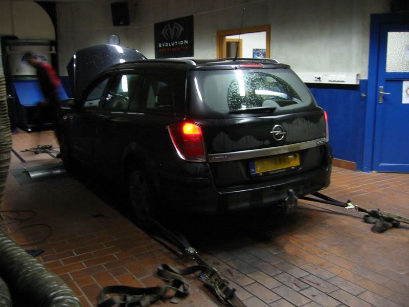

    Nu nog even een map van eds erin zetten met 160PK als de sportknop uit staat en 190/200pk als hij aanstaat:angel
    van:
    naar:

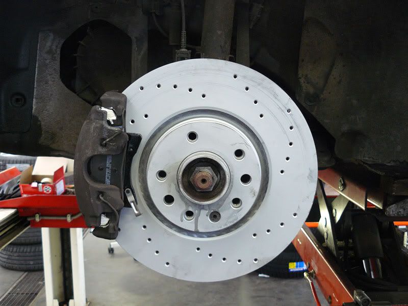

    Laatste mod (zimmerman brakes):
