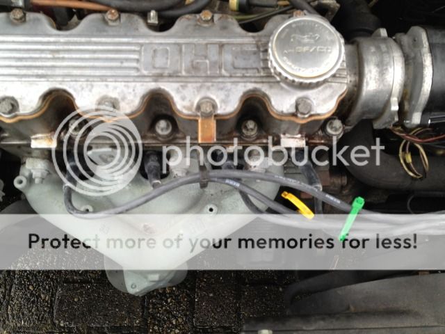

21 februari 2012 om 11:54 #17987676Rottentweetie
DeelnemerWaar het dus uiteindelijk aan gelegen heeft:
– Ontstekingsmodule
– Bougies (waren geheel op… Blijkbaar nog nooit vervangen?)
– (Ik weet niet zeker of dit het ook was, maar toch vervangen) BougieKabelsZo was het:
Zo is het nu:
