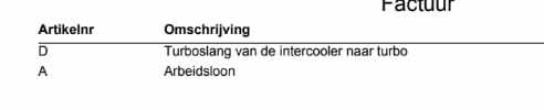

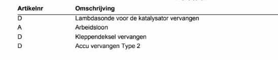

    Bedankt voor de oplettendheid. In mijn hoofd dacht ik dat het ging om de egr klep maar ik heb de facturen nog nagekeken en het ging om een kleppendeksel.
    Ik heb de facturen bijgevoegd.IMG-20200709-WA0023__01__01IMG-20200709-WA0024__01

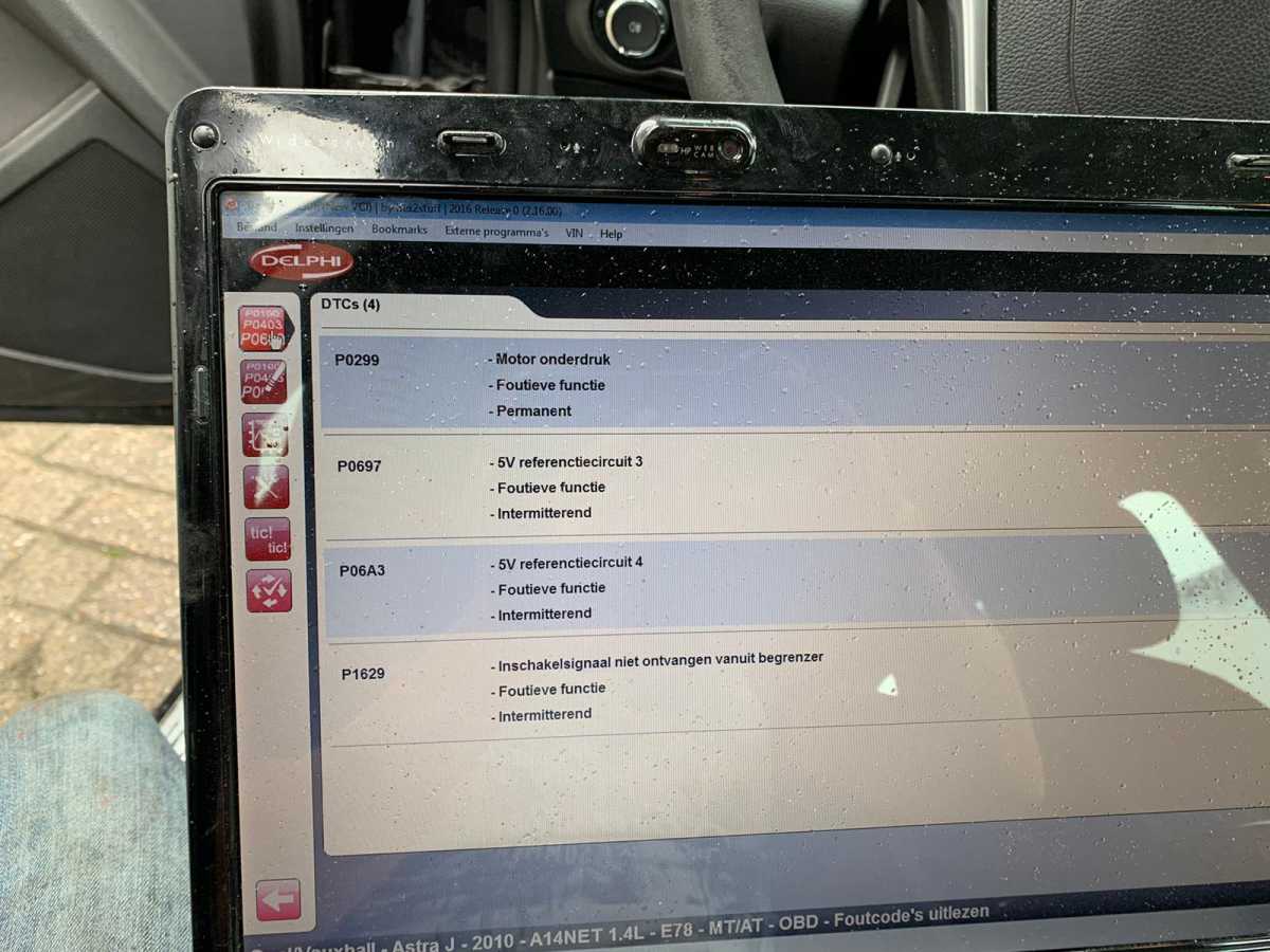

    weet je toevallig ook welke foutcode die geeft?( gezien de dingen die zijn vervangen gok ik de p0171 ) wat nog wel eens voorkomt bij deze motoren zijn de bobines en het vacuumklepje wat boven je inlaatspruitstuk zit

    Hierbij de gegeven foutcodesIMG-20200714-WA0007
