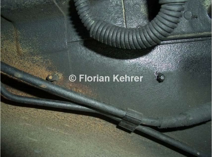

    Helaas is bij het monteren van mijn hoogte sensor één van de twee schroefdraden afgebroken, ze zijn enorm dun en verroest dus veel kracht was er niet voor nodig :thumbdown.
    Maar hoe kan ik nu toch die hoogte sensor vastkrijgen?
    de schroefdraad:
    Deze 2 schroefdraden zitten net achter de brandstof tank en nog voor de achteras.

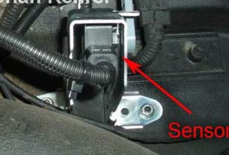

    de sensor:
    2 opties waaraan ik zit te denken:
    -Een gaatje boren door de bodemplaat en dan een boutje met een moertje die hoogte sensor vastzetten en het daarna een beetje afkitten zodat er geen vocht of roest kan ontstaan.
    -de sensor vastlassen maar dan kan hij ook nooit meer fatsoenlijk los en ik weet niet eens of dat op die plek kan.
    Heeft iemand nog wat praktische tips?
    #17989812
    Gewoon vastzetten met een zelftapper. Gaat het niet van roesten.
