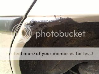

    Hey,
    Ben zojuist ff met me auto bezig geweest en heb een aantal slechte plekken ontdekt:
    Wat kan ik tegen dat kleine gaatje op de dorpel doen? Is dit stukje te polyesteren en dan undercoating er over? Verder is de dorpel op de meeste plekken nog steenhard.
    Wat zouden jullie tegen de andere plekken doen?
    gr
    #18012652
    Moet je eigenlijk nieuwe stukjes in lassen om het goed te doen.
    #18012653

    #18012657
    Oh, en op foto 2 dat compleet weg gerotte deel; daar moet je even een reparatiestukje voor halen.
    kost 2 tientjes op Artaparts.nl
    #18012658
    je kokerbalk ziet er bar uit. er zit altijd meer dan je denkt.
    pak eens een kunstof hamer en tik er maar eens vrolijk op los. zie je vanzelf wel of er veel troep uit de gaatjes komt, of dat je erdoor heen gaat :jerry
    bevestiging van de achterbumper is er erger aan toe.

    #18012660
    midnight black
    Zou zeker niet met polyesther doen: de roest komt van binnenuit en is dus waarschijnlijk al veel verder als wat jij aan de buitenkant ziet: als je er een beetje overheen polyestert dan valt dat er binnen een jaar geheid uit. Beter inderdaad ver zat oud materiaal verwijderen en nieuw inlassen en vervolgens goed ook van binnenuit tegen roest beschermen.
    #18012661
    opelremco
    idd ruim weg halen.roest is niet te lassen.plus als het te dun is dan brand je dr eerder doorheen dan dat je het last.

    #18012663
    some1_eddy
    Ik heb zelf een keer bij winparts van die inlasstukken gekocht voor mijn ex-GSI, eerst heb ik alle roest eruit geslepen, echt alles.. dus had bijna geen dorpel meer over.
    Daarna heb ik 1,5 mm dik plaatwerk er overheen gelast, en daar overheen weer die overzetstukken zodat je er niks van ziet.
    Alles vol gespoten met tectyl na die tijd, 3 lagen.
    Van binnen is het erger dan van buiten helaas..
    Heb er ook nog wel een paar foto’s van, dus als je er belang bij hebt…
    #18012664
    some1_eddy
    En van die wielkast randen heb ik ook last van gehad, dat heb ik er allemaal met een roestborstel uit geflexd, werden dus flinke gaten… en ook van binnenuit roestvrij gemaakt, plaat erachter en geplamuurd.
    Daarna bij gespoten en van binnen weer vol tectyl gespoten.. dus die kon wel weer een aantal jaar mee.
