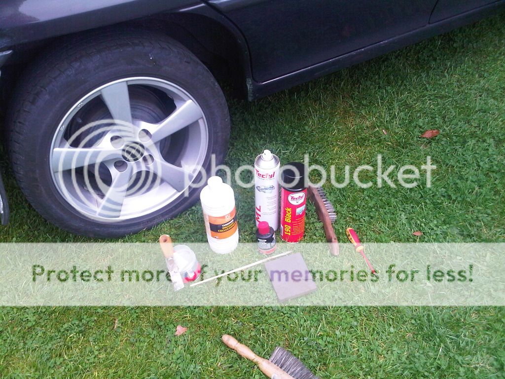

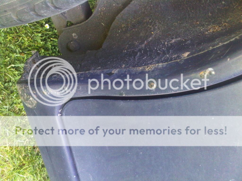

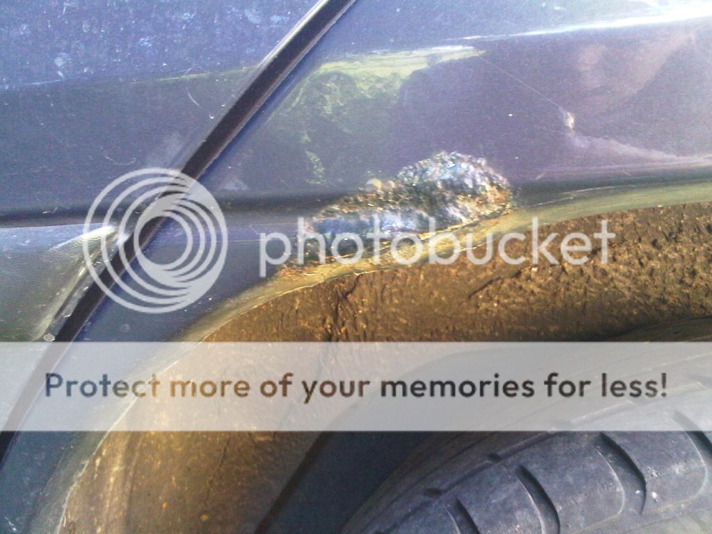

2 juli 2012 om 15:38 #18042515Ik ga morgen aan de gang, hier al paar fotos hoe de mijne er bij staat :( ik ga dan morgen de blaasjes open maken, en met roestbehandelings spul behandelen en dan met een lakstiftje bij tippen.
3 juli 2012 om 15:01 #18042516Astra roest vrij gemaakt, en gelijk in de volle tectyl gezet wat ruikt dat lekker in de auto :angel
aantal minuten te liggen prikken bleef er niet meer veel over :hmmz
Goed ingesmeerd op bijna blank metaal.
vervolgens dicht geplamuurd
beetje gladjes geschuurd en tectyl over gespoten met vervolgens met lakstifje in de kleur gestipt.. Toch maar een keer een spuitbus laten aan maken.
Hij is nu weer roestvrij en hopelijk het komend jaar die roest vrij blijft.
En hier nog de andere kant ;)
Ook de onderkant met tinner schoon gemaakt en laagje tectyl gespoten
En de binnenkant
