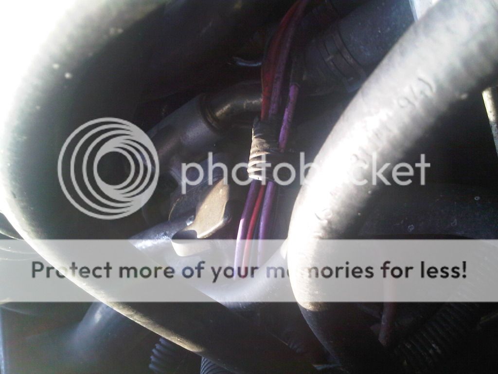

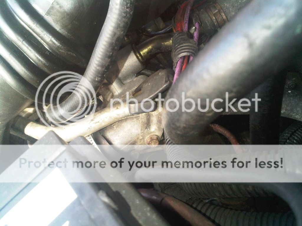

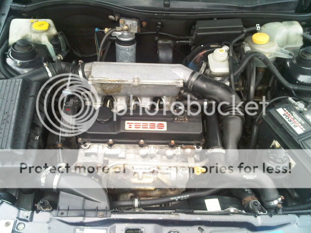

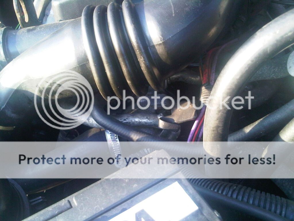

19 februari 2012 om 09:38 #17980263Op het inlaat, zit een schoteltje aan met een Vacuumslang..
heb je een Foto van je motorblok???
19 februari 2012 om 14:31 #17980264Ja die heb ik.
19 februari 2012 om 17:10 #17980265Stalen buis voor je uitlaatspruitstuk volgen naar achter het inlaat, die buis loopt naar de EGR..
19 februari 2012 om 17:17 #17980266Oke Wim bedankt.
Morgen toevallig een rit van totaal 550km op de snelweg, hopelijk los dat ook een beetje op.
20 februari 2012 om 18:25 #17980267dus dit Wim?
21 februari 2012 om 16:37 #17980268
Die egr kan ik die zelf schoon maken, of door iemand laten doen wat er verstand van heeft?
En als ik een reiniger flesje haal en de autobaan op, komt die zooi dan ook los?
21 februari 2012 om 18:09 #17980269Ligt aan hoe handig je ben…
