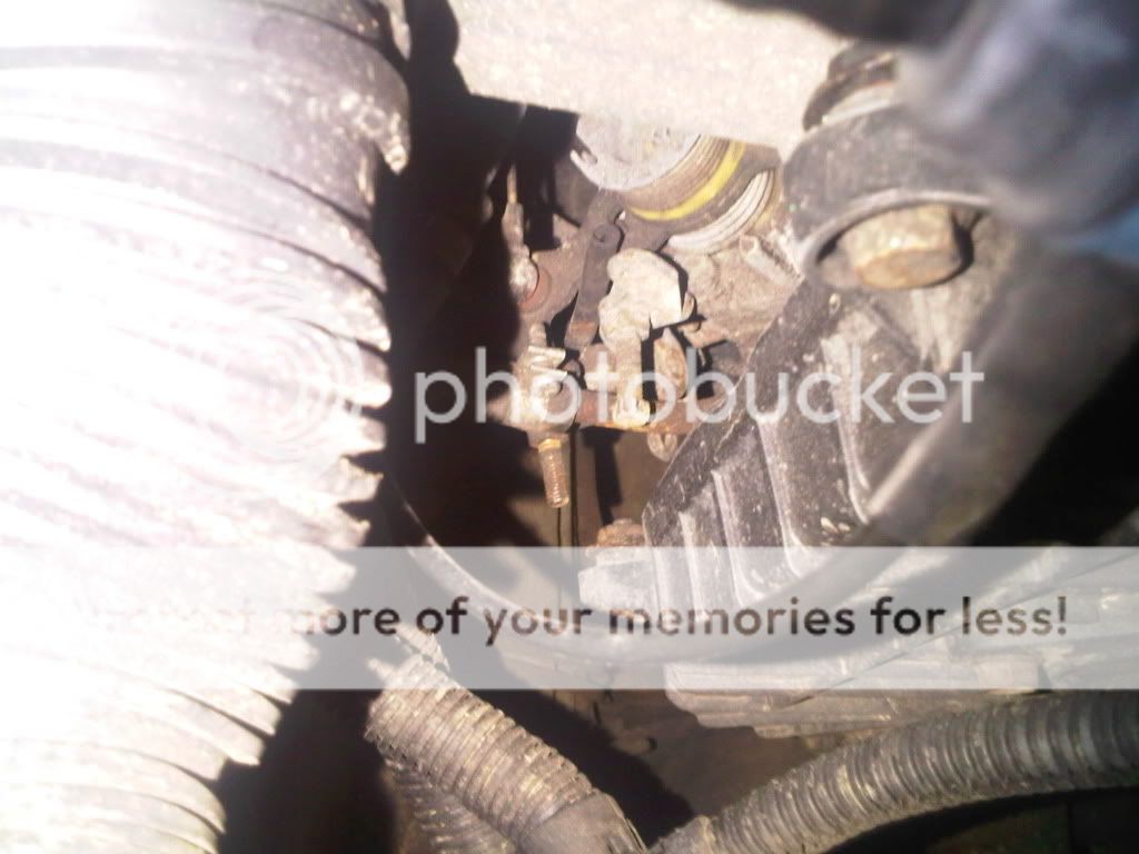

29 januari 2012 om 16:45 #17980235Wim,
Heb de schroef 180gr in gedraaid.
Stationair toerental was 1500, heb aan 2 schroeven gedraait aan de pomp en draait nu 1100tpm, ik krijg hem niet lager.
Hier onder de foto heb ik aan alle 2 gedraaid.
Wat moet ik nou doen om hem op 850 te krijgen?
Ben net een stuk gaan rijden, en heb alleen de roetstop ingedraaid halve slag, en vanaf 2500tpm trekt die vele beter vooruit :thumbup
29 januari 2012 om 20:56 #17980236Er zit een roetstop op, en een boutje bij de gashevel, en een losse hevel als het goed is..
als je de losse hevel versteld verstel je het stationair toerental..
indien geen losse heven zal er een 2e stelschroef op zitten voor stationair, of alleen stelle via gashevel (vergeet de kabel niet te verstellen in dit geval..
willem
29 januari 2012 om 21:36 #17980237Die losse hevel is het linker boutje dan op de foto hierboven.
Door hem is die 400toeren gezakt, van 1500 naar 1100toeren.Kabel? de gaskabel?
29 januari 2012 om 21:37 #17980238hevel waar NIET de gaskabel op zit..
die is voor het stationair..
er kan wel kabel op zitten, die is dan voor de stationair verhoger koude motor. deze kabel moet dan ook terug gesteld worden..

30 januari 2012 om 16:20 #17980178Is me gelukt, alleen heb ik nu een beetje speling op het gaspedaal. is niet storend voor mij.
