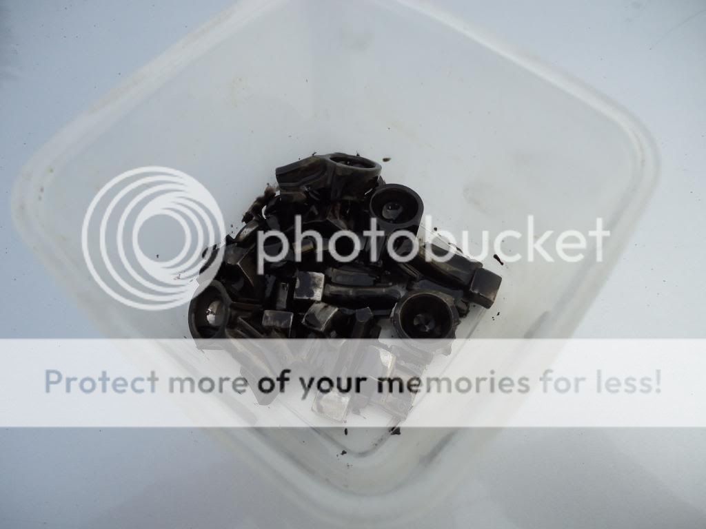

    De distributie van de Astra G X1.7DTL is eraf gelopen, vermoedelijk door de spanrol.
    Hierdoor zijn de tuimelaars allemaal gebroken.
    Heeft een X1.7DTL nog meer schade als de riem eraf loopt, of zou het hierbij blijven?

    de tuimelaars breken doordat de zuigers tegen de kleppen slaan
    je hebt dus kans dat de kleppen krom zijn, maar dit durf ik niet zeker te zeggen omdat de kleppen recht in de kop zitten i.p.v schuin zoals bij een benzine motor

    Normaal zouden ze Recht moeten blijven, Bij onze kadett 1.7D 17DR was dat wel het geval.
    Dat bleek na Controle door Revisie bedrijf, wel waren de Klepgeleiders ruim, na vervangen van deze Startte en reed ze weer als nooit tevoren, en een stuk zuiniger..

    kan het wel zijn dat de kleppen gestuikt zijn Wim?
    heb dit wel eens mee gemaakt, maar weet ff niet meer bij welke auto dat was.

    X17DTL is volgens mij GEEN vrijloper, maar heeft zwakke tuimelaars
    #17946495
    xladage
    Als het goed is (vanwege de constructie van de motor) zijn alleen je tuimelaars stuk, met een beetje geluk zijn dit de enige dingen die je hoeft te vervangen.

    @astraTD wrote:
    Mr.F heeft dan gewoon pech gehad dat de tuimelaars kapot zijn gegaan en toen de riem kapot.
    Ik denk dat de kapotte riem de oorzaak is geweest, niet de tuimelaars.
    De tuimelaars zijn juist zwak om kromme kleppen te voorkomen.
    Die gaan dus met opzet stuk, om de schade beperkt te houden.
    Hoe minder hard de klap (afhankelijk van belasting, toeren etc) hoe minder schade.
    Misschien heb jij gewoon geluk gehad met het moment waarop de riem stuk ging ;)
    Ook als je geen vrijloop motor hebt én geen zwakke tuimelaars kan je met geluk er zonder schade vanaf komen volgens mij

    Ga ze indd maar vervangen ja.
    Nog een vraagje daarbij: Op mn werk hebben we een een sloop Astra G X16SZR blok over, kan ik de tuimelaartjes daar van pakken?
    M’n vader dacht dat de tuimelaars van de diesel hetzelfde waren als die van mn benzine Astra.

    Alle 8 liggen ze in stukken:
    Morgen in de pauze de X16SZR maar even open schroeven dan!

    Heb ze van de X16SZR afgehaald, net als de DIS Module, Bougiekabels & Klepdeksel :angel
    Misschien van het weekend eens aan de Astra Diesel verder gaan, even kijken.
