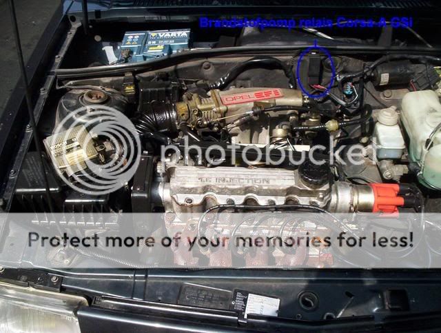

    Om welke motor gaat het??
    De X16SZ / X16SZR / Z16SE kan voorzien zijn van vaste aluminium bussen die in de kop geschroefd zitten.
    Deze bussen hoeven er normaal niet af, alleen worden vaak de VERKEERDE bougies geplaatst, en dan moeten ze er wel af om de bougies eruit te krijgen.
    >> Stalen kabel omhulsel:
    – Deze trek je mee van de bougie af om de kabel los te halen.
    foto’s van staalomhulsde kabels:
