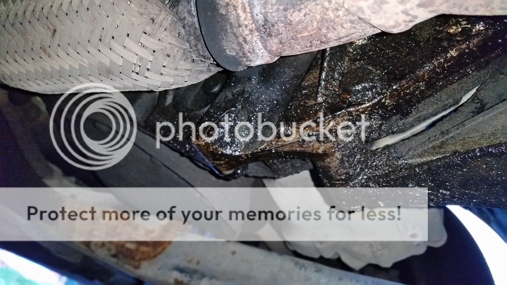

    LisaW
    Zijn er net naar gaan kijken, enig probleem is dat we vanonder een beetje olie zagen – zie foto – en bij het opwarmen van de motor ontstonden er luchtbellen in het water expansievat. Is het iets om ons zorgen over te maken? Of hoe kunnen we dit oplossen?
    #18307236
    Ik zou m laten staan. Bellen in je expansievat is lucht. Voor zover ik weet hoort dit niet. Mits ie natuurlijk ontlucht moet worden maar dat lijkt me sterk. Dat icm olie aan je blok…. Ik zou m laten staan.

    LisaW
    Ok dan zoek ik verder, bedankt voor de hulp!
    #18307238
    Verstandige keuze
