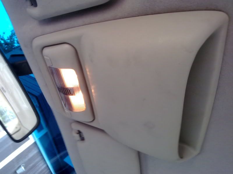

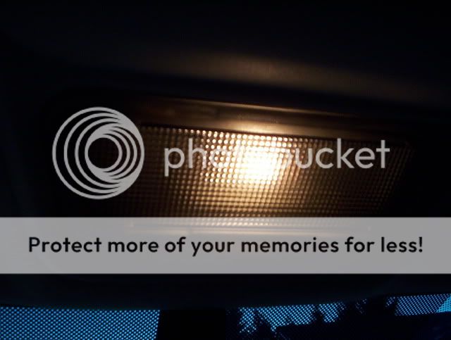

19 november 2010 om 21:55 #17762656ohh heb ook nog ff aan mannetje nagevraagd, maar je moet op je hemel zelf aanpassen om het erin te laten passen om de bijbehorende dakhemel monteren :o
Hier in ieder geval plaatje van na het monteren en dan zie je meteen lampje wat erin hoort, dus dat de gewone niet past:
19 november 2010 om 21:59 #17762657Je kan in ieder geval een van die 2 beugeltjes vastzetten met iets wat standaard op je dak zit andere beugeltje moet je met kit aan dak vast lijmen..
Let wel op dat er bij dit lampje meer draadjes aan zitten, omdat je deze lampjes ook kunt “schakelen”, zitten namelijk 4 lampjes in.. Die 2 op de foto die aanstaan zijn voor als de deuren openstaan, die andere 2 kun je met die knopjes aan en uit drukken tijdens het rijden.
20 november 2010 om 05:40 #17762658Dat brillenvak zit aan de voorkant ( waar je bril in gaat ) met klemmetjes vast. Je schuift ze er als het ware in, dan zit het vak op zijn plek en kan je de 2 schroefjes vastdraaien die onder het lampje komen !

20 november 2010 om 08:23 #17762659origineel gepost door kimmiej666
ohh heb ook nog ff aan mannetje nagevraagd, maar je moet op je hemel zelf aanpassen om het erin te laten passen om de bijbehorende dakhemel monteren :oHier in ieder geval plaatje van na het monteren en dan zie je meteen lampje wat erin hoort, dus dat de gewone niet past:
het gewone lampje past er ook gewoon in Kimmie..
De B2 is ook geleverd met brillenvakje en gewoon lampje.

20 november 2010 om 17:24 #17762661@ kimmy: als je gaat kitten , krijg je hem niet zo makkelijk meer los !! + dat de kit met een warme zomer mss gaat stinken en loslaten ! lijkt mij ! :angel
Bij ons kon je iid 1 beugel erin klikken, maar voor die andere was geen ruimte voor schroeven of zou dwars door het dak moeten gaan :o, en kit die ik gebruik is wel behoorlijk goed spul en ruikt niet.. Sikaflex 221
21 november 2010 om 13:42 #17762662Allen zeer bedankt het is gelukt!
en met de orginele lamp!en geen kit of iets gebruikt gewoon 2 mooie zwarte schroefjes!
