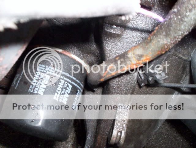

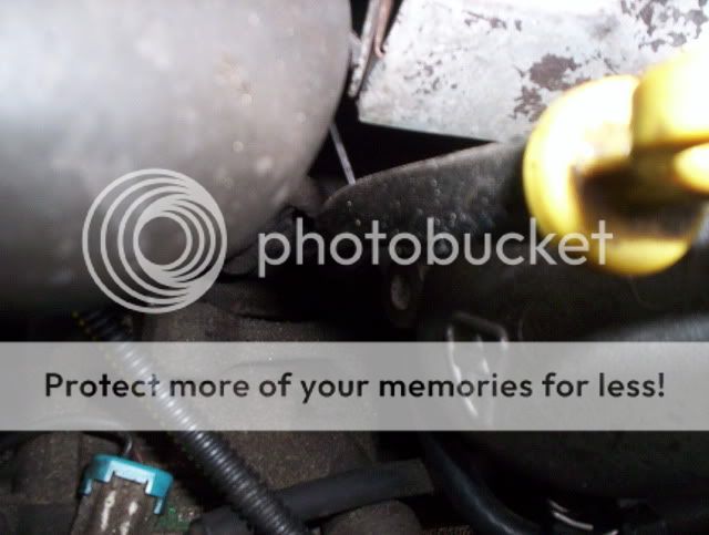

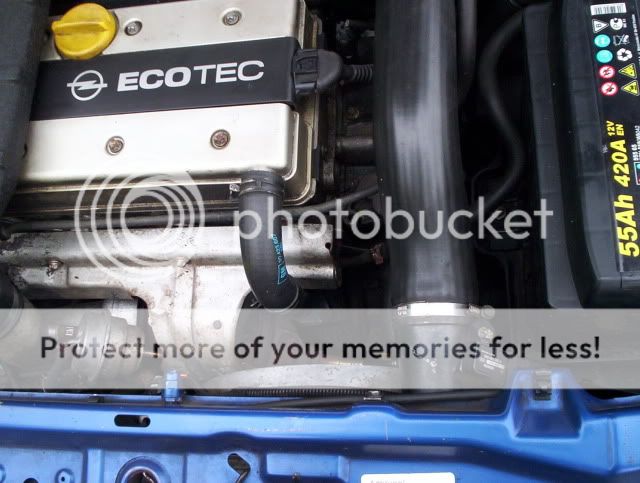

    Omschrijving peilbuizen Opel:
    > Smallblock motoren:
    – Astra-F:
    1.4 – 1.4 16V: C14NZ X14NZ X14NZ2 – X14XE
    1.6 – 1.6 16V: C16NZ X16SZ X16SZR – X16XEL
    Astra-G:
    1.4 16V: X14XE
    1.6 – 1.6 16V: X16SZR Z16SE – X16XEL Z16XE
    1.8 16V: X18XE1 Z18XE
    – Deze zit in het onderblok geklemd dmv rubber ringen, deze zou met wrikken en draaien eruit getrokken moeten kunnen worden, maar die zullen na zoveel jaren wel vast zitten. (let op, kan bovenaan vast zitten met een boutje / afhankelijk van type motor)
    > Bigblock motoren:
    Astra-F:
    1.8 – 1.8 16V: C18NZ – C18XEL C18XE X18XE
    2.0 – 2.0 16V: C20NE – C20XE X20XEV
    Astra-G:
    2.0 16V: X20XEV:
    Deze zit aan de carterventilatie pijp vast, deze kan je dmv slang boven en 2 boutjes onderin los halen: (foto’s van een Z20LET turbo motor):
    > Bigblock turbo motoren:
    – Astra-G:
    2.0 16V turbo: Z20LET:
    bij deze is ivm de turbo in de weg zit de peilbuis naar de distrizijde verhuisd, deze zit vast met een boutje in het onderblok enonderaan in het onderblok geklemd:

    #17873660
    Bovenste foto en omschrijving
