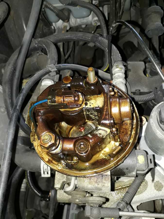

    Ik heb last van olie lekkage bij mijn carburateur van mijn Opel Astra (bj 1998) zie bijgevoegde foto.
    Enig idee hoe de olie hier in terecht komt?

    Carburateurs worden sinds de Kadett E niet meer gebruikt. ;-) Dit is je gasklephuis met single-point brandstofinspuiting. De olie komt daar vanwege een probleem met je carterventilatie.

    Inderdaad een probleem met de carterventilatie, vooral dat dunne slangetje wil nog wel eens dicht gaan zitten.
