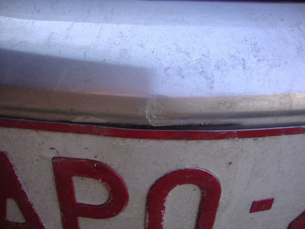

Heb het al is eerder geprobeerd, maar toen kwamen de letter erdoor… de laag was te dun of iets te ver doorgedrukt door diegeene die mijn nummerplaat gemaakt heeft.12 februari 2012 om 10:47 #17988667Jefkere
Voila, zo zie je ook meteen de schade.
De schade is pal op de vouw, je ziet dat langs de ene kant van de vouw de nummerplaat netjes tegen de bumper zit en de andere kant bol staat. Aan de letter Q zie je ook dat hij een beetje uit de nummerplaat komt… gewoon al van toen ik hem plaatste, dus als ik hem buig zal er denkk zeker een letter uitkomen…12 februari 2012 om 10:51 #17988668GSI Racer
Deelnemerzitten die letters er dan los in op die Belgische platen??
hier in NL wordt dat gewoon erin geperst.
is gewoon 1 plaatdus als je die plaat gaat buigen vallen de letters eruit??? :shock:
12 februari 2012 om 11:04 #17988669Jefkere
LidNeenee das hier ook hoor.
Die worden erin geperst, maar volgens mij is het laagje te zwak (kan het niet goed uitleggen ^^)
Alsof er iets te ver doorgeperst is.12 februari 2012 om 12:04 #17988670GSI Racer
Deelnemerhmm, fijne kwaliteit dan :jerry
die NL platen kun je buigen zoals je wilt hoor, letters blijven er wel in.
met uitzondering van de luxe platen uiteraard, daar zitten de letters met puntjes erop gesmolten (kunststof)over te ver doorpersen lijkt me geen sprake.
of het apparaat moet verkeerd ingesteld zijn o.i.d
maar daar heb ik geen verstand van :angel12 februari 2012 om 12:07 #17988671kwuyts
LidDus om het zo te noemen: de pers-naad lost eigenlijk in de letter?
Misschien eens proberen om de plaat langs de achterkant eerst goed te verwarmen en daarna te plooien ;)
Schade aan de wagen zelf valt mee, zou ik geen kosten aan doen. Gewoon goed proper maken, polijsten en een dun laagje over spuiten :thumb

13 februari 2012 om 05:38 #17988677kwuyts
LidEen zwart-wit plaat is inderdaad verboden in België.
Je moet gewoon eens met je oude nummerplaat wat testen,
bv. met een bunzenbrander de achterkant goed warm maken en dan plooien.
Geeft volgens mij hebt beste resultaat ;)13 februari 2012 om 07:43 #17988678kwalihavome
Deelnemer@Jefkere wrote:
Ga zowiezo de bumper vooraan laten herdoen hoor.
Nog een redelijke diepe kras van de vorige eigenaar en veel steenslag.Weet iemand of er misschien speciale houders bestaan die de vouw hebben van een GTC bumper?
Zou eigenlijk graag zo’n plastieke plaat laten maken… maar die gaat wss zeker niet buigen…
Zwart wit plaat is verboden in België zeker eh, Kwuyts?Ik heb voor mijn 5 deurs ook de nummerplaat houder verbogen. Met een verfbrander goed warm gemaakt, en vervolgens heel voorzichtig in de juiste hoek gebogen.
Vervolgens heb ik een nieuwe kentekenplaat laten maken (een “luxe” met opliggende letters) en gevraagd of de middelste letters iets uit elkaar kunnen staan. Zodat deze makkelijker in het midden te buigen is. En het resultaat is erg mooi.
Wel heb ik bij de kentekenhouder aan beide kanten nog 2 schroefjes door mijn bumper geboord. Dit om het toch nog wat strakker om de bumper te laten zitten.
Als je wilt, heb ik hier nog wel een foto van.
Gr. Floris13 februari 2012 om 10:41 #17988679opel-motorsport
Deelnemer@ jefkere je hebt hier in belgie 3 verschillende nummer platen e
degene met de plastiek letters erop geperst (niet goed dus) :) :)
degene waar de rode letters erop zijn geperst
en degene waar de rode letters door het wit zijn uitgeperst
wat ik zo kan zien is dat je degene hebt die door het wit zijn uitgeperst wat normaal toch moet lukken
gewoon tussen bank schroef ofzo echt een duidelijke knik in plooien onder de gewenste hoek
kan hem beter iets te ver plooien dat hij terug open getrokken word met de plaat erop te schroeven13 februari 2012 om 19:12 #17988681Jefkere
