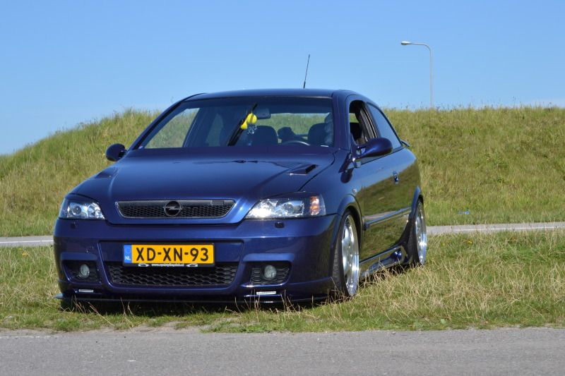

2 oktober 2012 om 18:06 #18072682tuurlijk heeft bassie een foto king:
ben gek op foto’s maken :D
dit is de voorkant
dit is toch veeeeeeeel te erg ???
heb hem vandaag uitgelijnt
alleen hun vertelde dat ik hem niet recht moest gaan zetten vanwege ( bandjes op de wielkasten )
hun vertelde mij dat ik hem omhoog moest gooi
ja maar dat is niet helemaal de bedoeling
2 oktober 2012 om 18:17 #18072683
2 oktober 2012 om 18:18 #18072684Dit gaat wel banden vreten, zou even een setje camberbouten in engeland bestellen en opnieuw uit laten lijnen, kosten maar iets van 20 pond daar. Ziet er overigens wel vet uit!
2 oktober 2012 om 18:19 #18072685hoe zien die camber bouten eruit dan ????
2 oktober 2012 om 18:20 #18072686of wat doen die camber bouten precies ???
2 oktober 2012 om 18:21 #18072687Volgens mij moet jij deze hebben:
http://www.ebay.co.uk/itm/EIBACH-Front-Camber-Bolts-Astra-Mk4-Turbo-98-10-/170877036433?pt=UK_CarsParts_Vehicles_CarParts_SM&hash=item27c910a791#ht_3484wt_906″ onclick=”window.open(this.href);return false;Je vervangt de bovenste bout van je naaf en veerpoot door de camberbout. Die is ovaal en zo stel je het camber af. Voor 24 pond heb je ze thuis!

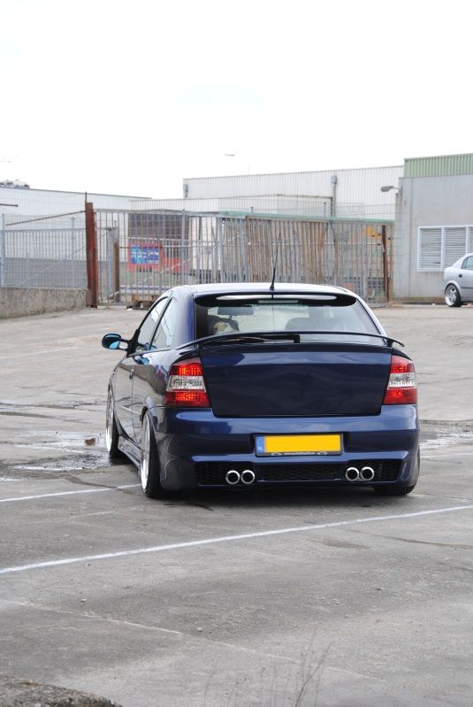

zou zeker niet met de achterkant kunnen ???2 oktober 2012 om 18:26 #18072689Juist ;)
Achter werkt dit niet aangezien daar geen veerpoten zitten (mits starre achteras/trommels)Ik weet niet hoe erg het daar is?
2 oktober 2012 om 18:28 #18072690nou daar heb ik het helaas wel iets
( ik heb er nog geen foto van )
achter heb ik schrijfremmen
je moet wel erg goed kijken aan de achter kant
maar je ziet het wel ( beetje )
wat zou ik hier aan kunnen doen ???erg bedankt alvast !!
2 oktober 2012 om 18:57 #18072691Heb het idee dat de veerpoten een beetje scheef staan.
Zal is kijken of ik foto’s van de mijne heb.. ;)
2 oktober 2012 om 19:02 #18072692zo op het oog lijkt het ook of die van jou aan de achterkant iets naar binnen staan
of lijkt dit zo op de foto’s ( heet gaat maar om iets he ;) )
ja zal morgen wel een beter gaan kijken
misschien opties om uiteindelijk te doen ??2 oktober 2012 om 19:20 #18072693Achter staan ze ook schuin naar binnen.
